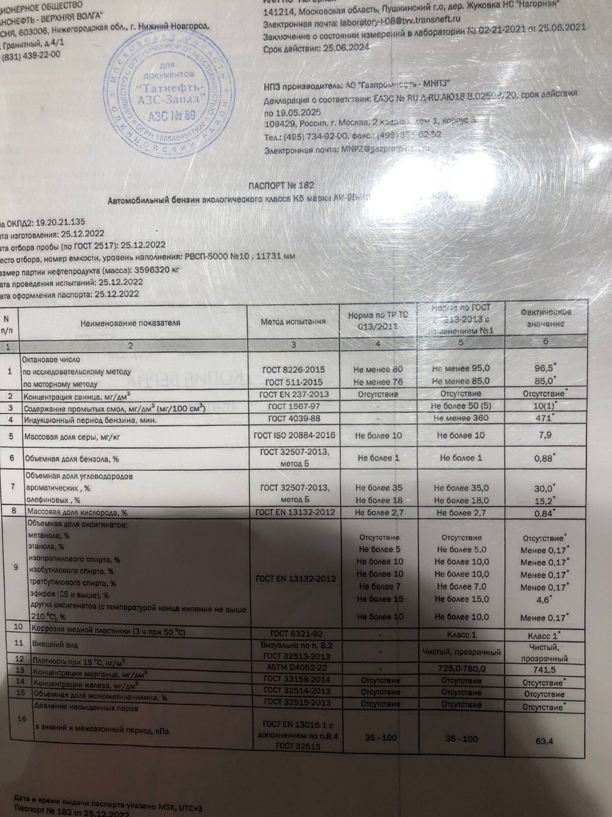

Всем привет. Транснефть Верхняя Волга когда-то поставляла для Татнефти бензин? Паспорт с АЗС №89 Минское Шоссе 30км. Заправляться таким не стал, поехал на Роснефть. За качество фото - пардон, софиты убого висят над паспортами, по другому не сфоткаешь.
Special_Someone я на этой азс регулярно бываю, такие паспорта на 95 там очень часто. Бывает еще и роснефть, и лукойл. Танеко тоже бывает, само собой. В общем, лучшая азс для тех, кто не определился:sarcastic:
10.02.2023 в 20:51, Special_Someone сказал:
А почему не стали заправляться,объясните пожалуйста,на какие моменты стоит обратить внимание,мне кажется точно такиеже показатели я видел в паспорте у Роснефти,по эфиру и углеводородам.
Изменено пользователем Valeruc
Valeruc Смутили: соотношение ОЧИ/ОЧМ, кол-во олефинов/эфира, место производства.
Да, вы правы, поп приезду на Роснефть увидел в паспорте схожие показатели, за исключением олефинов. В 95ом Роснефти их сильно меньше. Лично мне они не принципиальны, стараюсь в комплексе оценивать топливо, но чтобы не крутиться по 4 раза туда сюда - решил залить Роснефть. Паспорт с Роснефти выложил в профильной теме.

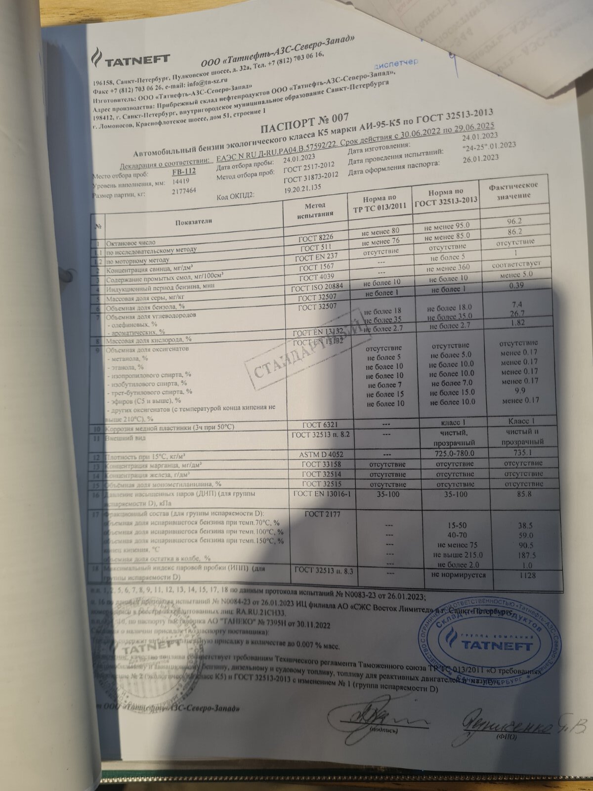

Вчера был на Татнефти, на Ленинградке. Паспорт на 95 бенз от Роснефти.. Вполне приличный

Малоохтинская набережная, Спб
