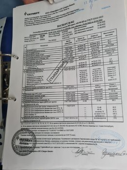

13.09.2022 в 18:15, LordAnt сказал:
Паспорта сегодня Татнефть Краснодар на Ростовском шоссе
Подскажите 10 олефинов это много?
При 23 % ароматики, 10 % олефы не страшно. Оба компонента нехорошие. В сумме 33 это норма жизни всех нпз. На евро3 40-45 было. Для сравнения.
11 часов назад, sten_aka_podryvnik сказал:
А я вот 92 решил испробовать по холодку. Да ниче едет шитый 8клоп и на таком нормально по городу:D
Средненький.
Вот такой 95 в Спб, Московский  проспект 102

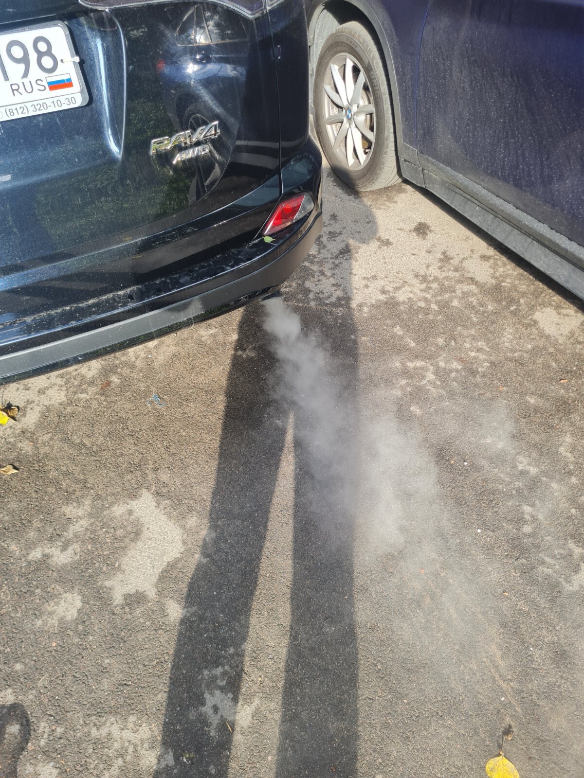

Вот она у меня неделю стояла, пол бака этого несте татнефти 10 эфирного, у меня такого зимой ни разу не было в лютые морозы, я завел с третьего раза, думал может акб сел, не крутила, повалил дым пздц, в итоге. На ХХ валит тоже будь здоров, сейчас в спб к слову +12, а пока с несте на паузе. Не знаю в чем дело...
Видео не могу вложить ни через ссылку ни через облако((
Но это был трешак какой-то
Изменено пользователем Kovitek

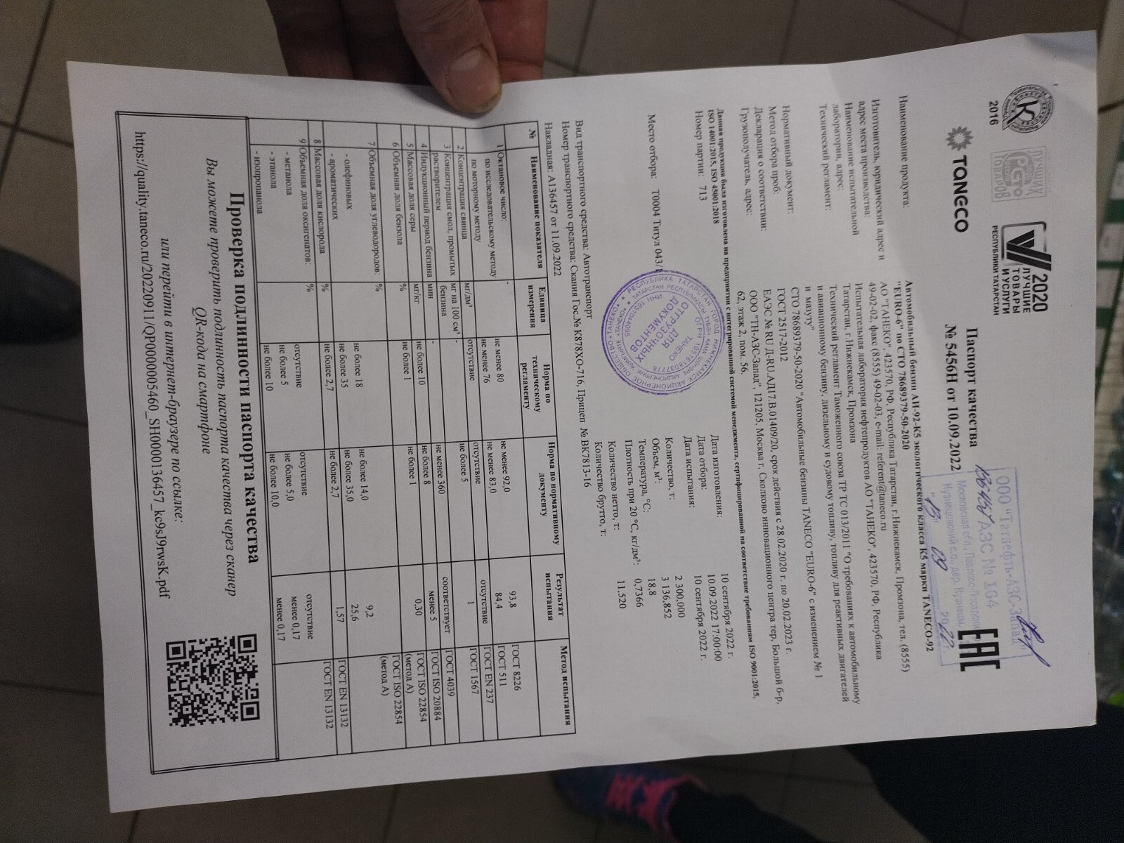

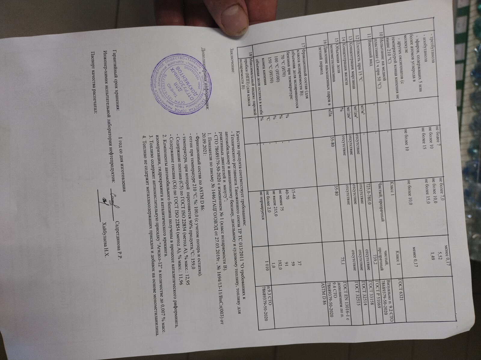

Волгоград, сегодня впервые заправился на Тате, у них всего одна АЗС в нашем городе, из-за того что в Тиньк-топливо появилась эта сеть решил попробовать их бензин, вроде едет пободрее чем на Лук-95Е, сфотографировал паспорт, что скажете форумчане?
Изменено пользователем Renegat
2 часа назад, Renegat сказал:
Должен не плохо сейчас ехать авто на нем. Во всяком случае лучше местного Лукошко.
