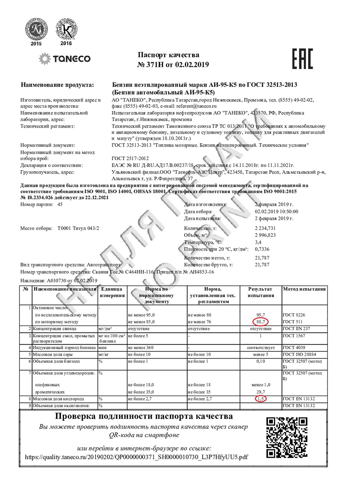

Паспорта качества: https://quality.taneco.ru/20190322/  (последние цифры - дата, меняем дату и видим новые паспорта )
Bari а это тогда что?
QP0000000852_SH0000023012_s5IiFESj2p.pdf
также есть интересный АИ80 как 92!
и хороший 95
QP0000000875_SH0000023076_BiJxmzgSRA.pdf
QP0000000874_SH0000023347_Jl1hdWqAJV.pdf

99,3 прикольно.:)

Ох никуясе, где такой 80-й продают?))) это же нормальный 92))) и даже лучше, чистый как ты любишь, не МТБЭ ни олефинов, и такой ОЧИ и ОЧМ. вот это бенз!!!
ты где эти паспорта вообще взял? сегодня не поленюсь заеду, посмотрю своими глазами!

ОЧМ норм, смолы есть)), индукционный период на уровне требований (на луке этот показатель куда лучше), серы много, олефинов дофига при наличии МТБЭ, плотность так себе, ДНП тоже на грани)) ну такой себе бензин, использовать можно, как у всех))
ОЧМ не норм, а выше нормы БН. У меня выше только 89,6, 90 и 91. И все 16-го года.
На индукцию и серу приличные люди давно не смотрят. ))
Смолы в 3 - трейдмарк Новойла.
Плотность я и сам указал. У нас тут, кстати, пришла свежая партия "вроде башнефти" с еще меньшей плотностью.
ДНП - зима не даром злится, прошла её пора! А вдруг циклон какой, а вы не готовы?
Олефинов дофига это когда 17, 1, а не 11,7.
Аренов 28 никто не заметил?
Эфиров всего 6,8. Из паспортов БН, что есть у меня, ниже только было 6,3 и 5,4.
Это сказочный бенз для турбы. И от серьёзной конторы, а не через перекупов. Я за таким бы ездил хрен знает куда. Даже с учетом разового косяка по плотности, потому как у Башнефти плотность всегда на высоте.

eschttps://quality.taneco.ru/20190315/
дату можете менять, вбивая сами
обязательно https прописать, по другому не пускает!

Куда пропадает ОЧМ?

Сказочный бензин говоришь?)) На, сравни с этим))
АИ-98-К5.PDF
19 часов назад, Bari сказал:
98ой на Татнефте у вас из Ярославля, а у нас из Уфы, где ближе там и закупаются.
У нас 98 давно уже Танековский))
По цифрам бензин с Танеко - сказочный бензин.
- Интересно, каким таким техпроцессом они достигли уникального ОЧМ? Алкилаты?
