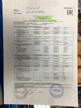

22 часа назад, buzz сказал:
Заправил до полного бак. Стрелка наддува при плавном, ровном ускорении СРАЗУ ЖЕ стала дергаться. Турбина внизу не свистит. На оборотах едет прекрасно и свистит тоже (но на оборотах и гпн100 едет). Такое же поведение буста было через полтора месяца на РН100 с пустым баком. Думаю, виноваты эфиры. Но в 98-м Трассы эфиров было тоже немало -9,1. А все свистело и дуло сразу и снизу.
Обещанную скидку в 1 р. не дали. Сказали, что только на танеко скидка. Я им сообщил, что танеко - это предприятие, а не надпись на пистолете. И что в паспорте 98 указан производитель Танеко. "Ой, да что на эти паспорта смотреть!", - сообщил мальчик за стойкой.
Надпись "Танеко" у них на колонках с дт, 92 и 95.
Скидка была только по их карте. Заодно выяснилось, что мои бонусы сгорели на новый год. 98-ым с такими эфирами больше заливать у них не буду. Он хоть и чистый, но и РН 100 тоже чистый. очи и очм почти всегда больше, а мтбэ бывает меньше.

Татнефть в принцепе не производит 98ой бензин, причём тут сертификат с нефтебазы Сергеев Пасад, такой бензин может быть в любой АЗС Роснефть, Лукойл, БР и тд...
Произведённых на Татнефте бензин имеет сертификат ТАНЕКО или же ЕЛХОВСКОЕ НПУ.

Bari по паспорту 98 от АО Танеко, Нижнекамск!
6 часов назад, Bari сказал:
Какой новый бензин, вы заправили обычную барматуху 98ого с обычной нефтебазы, тут новым заводом ТАНЕКО и не пахнет.
ОЧМ, бензол и Ткк как бы дают понять что это. А еще маленькие буковки внизу паспорта. На это вам намекает и IliaP.

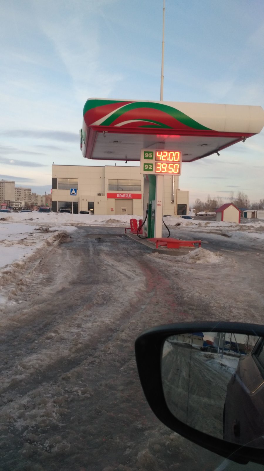

95-ый Татнефть, г. Казань ул. Чистопольская, где Татнефть Арена.
rusn хороша и плотность и очм и испаряемость, минус мтбэ(расплата за повышенный очм и отсутствие олефинов)
