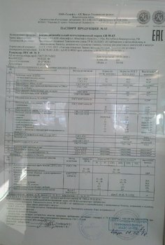

Сегодня заправился вот таким 92-м
Ну и до кучи
DSC_0336.thumb.JPG.62499095de5dcf67a012348aa6f46424.JPGDSC_0337.thumb.JPG.1a8f513f72b3f6f80e13bda803e95bcf.JPG
Нашел паспорт полный у 95 выше -плотность 750! хорош! правда эфиров аж 9,5... по испаряемости близок к оптималу по топливной хартии?
QP0000000880_SH0000023687_IDumZ3b3Se.pdf

98 очень вкусный по бумажке. Кроме плотности
Зато олефинов нету)) А МТБЭ пусть будет, нормально на нем едет))
10 часов назад, buzz сказал:
А что вкусного? по ОЧИ так се, ОЧМ норм, смолы есть)), индукционный период на уровне требований (на луке этот показатель куда лучше), серы много, олефинов дофига при наличии МТБЭ, плотность так себе, ДНП тоже на грани)) ну такой себе бензин, использовать можно, как у всех))
