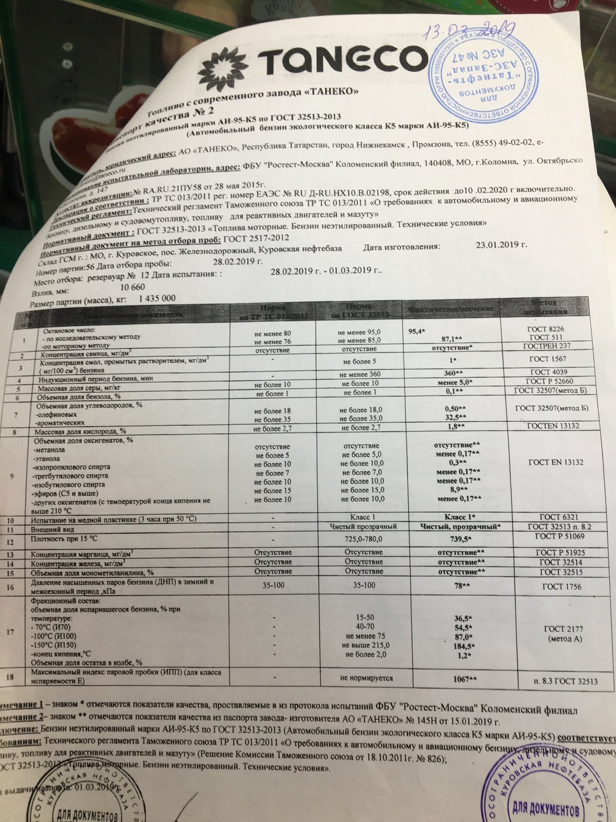

Паспорта качества: https://quality.taneco.ru/20190322/  (последние цифры - дата, меняем дату и видим новые паспорта )

92й:очм 87.8 очи 93.2 .Залил на пробу.

паспорт от какого числа? такой дичайший замес, ОЧМ 87.8, сейчас в 95-х идет 86.3ОЧМ

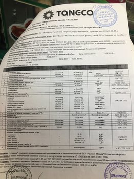

вчера заправился на ТТК вот таким
2 часа назад, IliaP. сказал:
Вот еще бы вы сравнили 92 с 88 ОЧМ и 95 на своем авто. Да свои замеры сюда выложили.
Эх мечты.:crazy:
7 часов назад, esc сказал:
Не знаю(.У нас в городе она одна, в неудобном месте ещё.Проходимость думаю не большая.Я специально туда за танеко поехал( посмотреть наличие), начитавшись форума ).Мож в выхи ещё доеду, тогда сфотаю 92 и 95.
3 часа назад, IliaP. сказал:
Странная все же тенденция. Интересно, когда они 100 запустят ОЧМ 92 будет?
