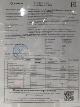

Паспорта качества: https://quality.taneco.ru/20190322/  (последние цифры - дата, меняем дату и видим новые паспорта )

Отвечу так! В г.Набережные Челны, присутствуют бензины производства Башнефть, ТАИФ, Лукойл и Татнефть. Сети АЗС Башнефть не присутствуют в регионе, но сам бензин производства башнефть(уфа) реализуются на многих АЗС, в том числе и до недавнего времени его продавали на АЗС Татнефть. Но так же Татнефть для своих АЗС закупала бензин и с ТАИФА, поэтому в хранилищах, постоянная гермучая смесь из разных бензинов. Это к тому что Чистый башкирский есть только на каких нибудь частных АЗС. Но это мне не к чему теперь с появлением 95-го от Татнефти. Лишь бы рецептуру не сменили и ОЧМ не понизился. На одной АЗС уже видел паспорт, где ОЧМ стал ниже 88, 87 с чем то, но все-равно лучше чем у других.
Я сравнивал в 2017 году Лукойл и Башнефть, тогда Лукойл был получше и без МТБЭ, по сравнению с башкирским! можно посмотреть тут:
А сейчас ситуация поменялась, Лукойл стал делать с мтбэ похоже, а башкиры стали делать без?? (паспорт от лука приложу позже). За 2 года возможно что то поменялось!
ТАИФ уж не рассматриваю вообще. Раньше у него цена была горзадо интереснее, можно было заправлять, а сейчас смысла не вижу.
Вот для примера паспорт 2017 года ЭКТО 95
Экто совсем "чистый" без МТБЭ. Сейчас ЭКТО уже с МТБЭ идет! Раньше так шел только ЕВРО! Что то поменяли Луки в рецептуре))

Все проще. 95-й без МТБЭ у Лукойла делает только завод в Кстово. А вот НПЗ в Перми и Волгограде делают 95-й с МТБЭ, в принципе, он похож на бензин Татнефти, только ОЧМ имеет ниже. Так что если смотреть на старые паспорта, то там 95 Экто кстовский, а вот обычный 95-й - из Перми => в то время к вам бенз поступал с обоих заводов. А если сейчас 95 Экто стабильно с МТБЭ, это означает, что поставки остались только с Перми.
1 час назад, Exel сказал:
ЭЭ нет! Ошибаешься! как раз таки Пермский завод один из лучших в России и лучший в Луке кстати говоря. Как раз они делали по крайне мере в 2017 году без МТБЭ, но с олефинами. И делали Евро с МТБЭ. Из Кстово нам в Челны и далее везти никто и никогда не будет)) Логистика очень не хорошая. Кстовский довозили до Казани, в Челнах с Перми шел и идет. Как раз по паспортам видать.
Вот для наглядности тут есть паспорт на АЗС Татнефть, но бензин посмотри откуда.  Паспорт висел на АЗС  около Можги.
На стр.30 я постил фото московских партий танеко 92 и 95. У 95 очм 87,1. У 92- 87,7.
Лучше, но ниже. ))
5 часов назад, Миша Алимофф сказал:
У Танеко паспорт двусторонний. Оксигенаты и фракционный состав сзади.
В Москве очм на 1,5 ниже. Первая страница похожа. Глянуть бы эфиры на второй.
 Сфоткаю на днях , когда поеду на АЗС
