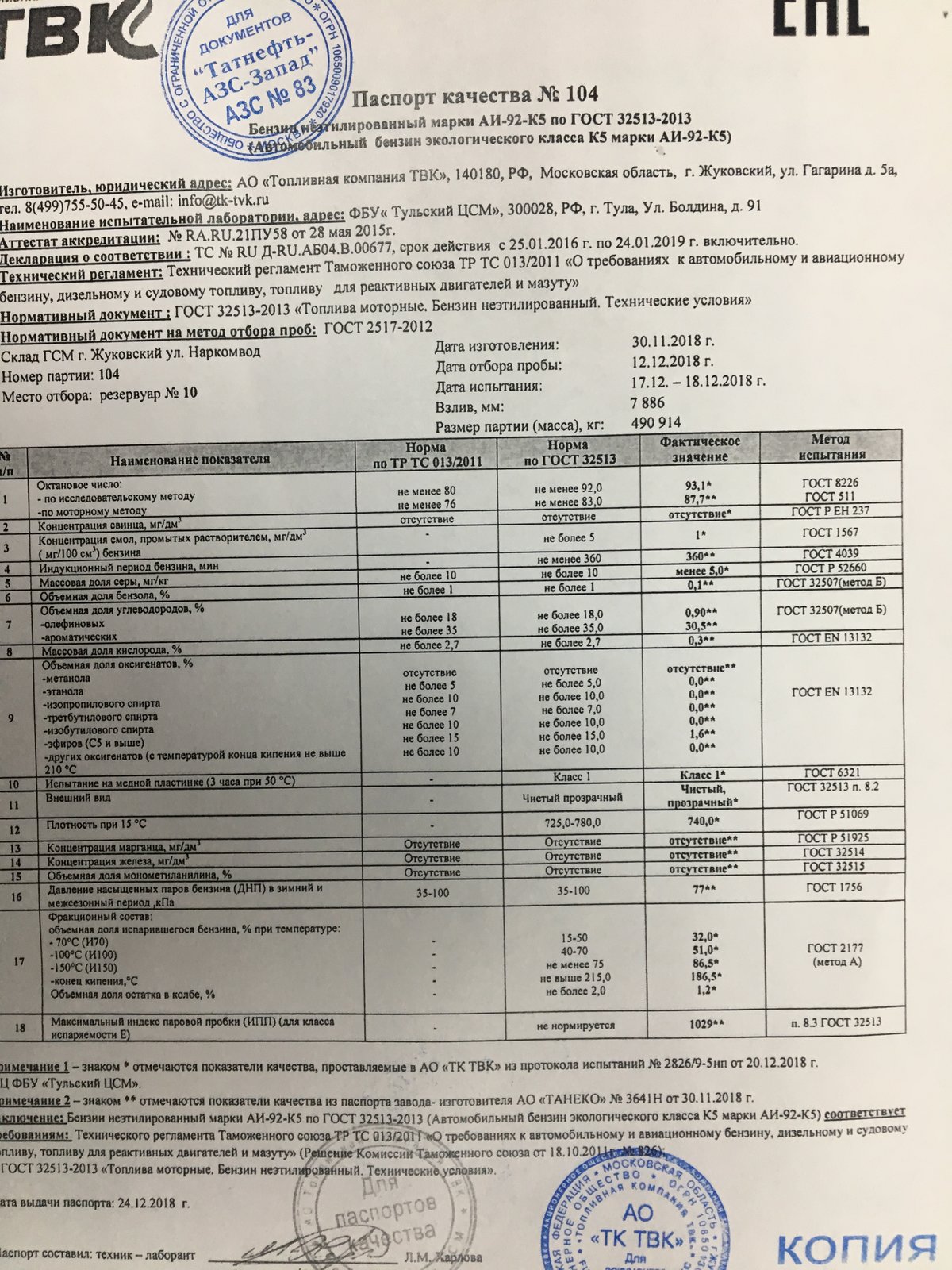

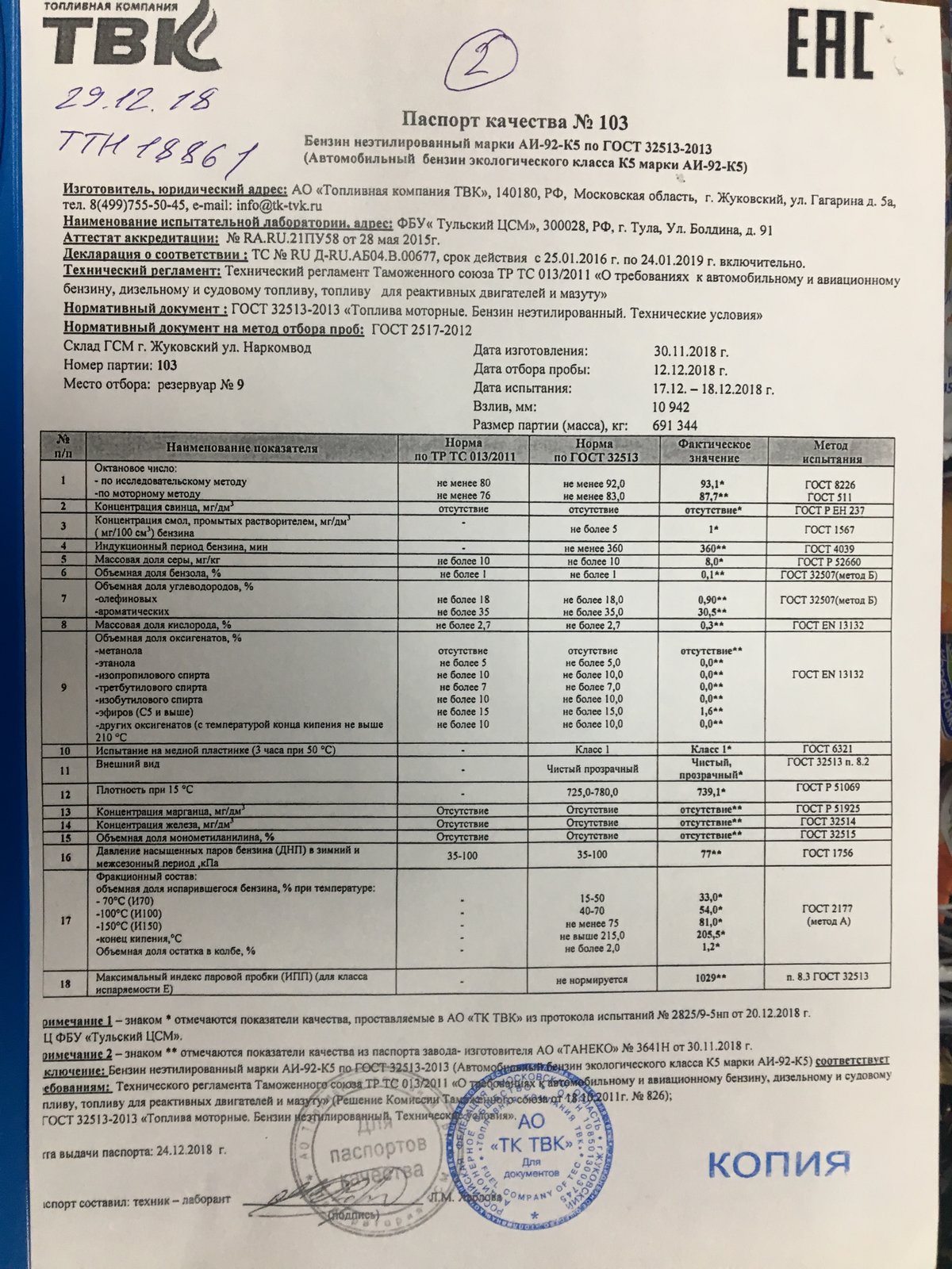

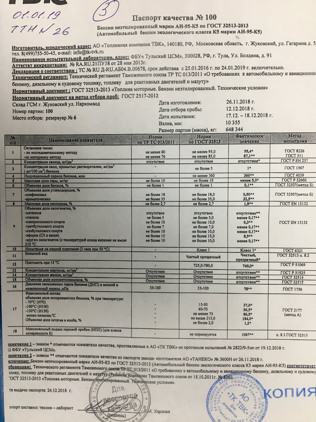

Временно изменяя Шеллу, пытаюсь найти магический уфимский 98-й, который кто-то где-то видел. На азс Трасса так и не поняли что. Поехал на Татнефть. В Москве у ТН всего лишь несколько заправок торгуют 98-м. Думаю, сейчас все будет. Ага. 40 минут девочки искали мне паспорт на крайнюю партию. Я им помогал. Мы закрылись на пересменку еще, выгоняли покупателей и искали. Перелопатив гигантскую кучу бумаг наши 4 паспорта на 98-й. ЧЕТЫРЕ. Из моря паспортов и накладных (лежавших вперемешку!), которые 3 человека смотрели 40 минут. Свежего паспорта не было. Башнефти не было. Был Ярославль.
Изменено пользователем buzz
Копаясь в бумагах и слушая угрозы девочек тому, кто постоянно все путает и уносит, нашел вот что. Оказывается, магическое ТАНЕКО 92-95 с ОЧМ как у 98 появилось не 2 недели назад, как дали в ответе на предыдущей странице. И это уже бумаги из подшивки. И на них я обратил внимание под конец поисков, когда понял, что 98 не будет. Так что вполне возможно, что пробные партии новых 92-95 приходили и раньше. А текущие паспорта на доске рассказывают про обычный (старый) 92 и 95. И девочки не знали, что партии уже были. Сказали, что им в приказе довели о готовности к переходу на танеко и все.
Это получается, что стоковую турбину можно кормить таким 92-м на постоянной основе вместо 98-го?
зы дело было на Щелковском ш. у МКАД. Кстати, в Электростали на ТН новым бензом и не пахнет.
ззы хотел зарядку купить у них. Не было. Только старые. Еда некрасивая на вид.))
Заехал следом на Шелл на Горьковке. Зарядка есть. Паспорта есть. Красивый и вкусный ролл с курицей, пармезаном и анчоусовым соусом от Ивлева тоже есть.)
Девочка только недавно пришла туда. Раньше работала на Татнефти (нормальное совпадение?). Говорит, что на Шелле она не имеет дел с бензовозами, пробами и, вообще, бензин не нюхает. И пересменка у них не в 00.00. Все для людей, одним словом.
На Рябиновой 12, такие же паспорта на АИ-92 и АИ-95, производство Танеко, но с базы Жуковской! АИ-98 с Ярославля!
Изменено пользователем koler2
