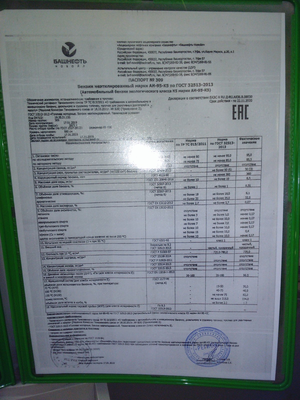

И субъективно 92 башнефть тянет лучше(хотя и звенит чаще), чем новый 95 татнефть (который по очм тяготеет к 98). Но я никого не убеждаю. Может мне это просто показалось, да и тачка у меня уже архаичная(евро 0, без газоанализатора и с низкой СЖ, 9,3 кажется)

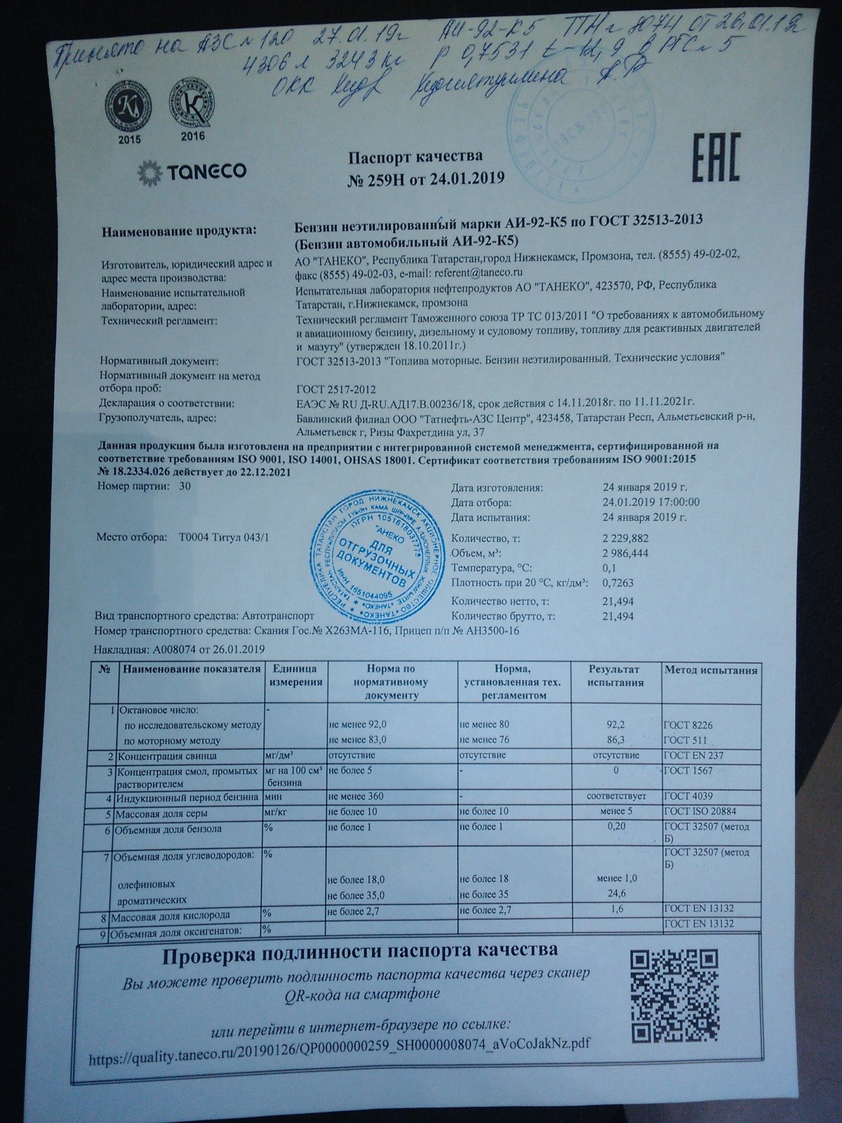

Вчера залил 92, паспорт не фоткал, но ОЧ 92.4 по паспорту
11 часов назад, Skif_tlt сказал:
Смотри ОЧМ
59 минут назад, esc сказал:
Смотри ОЧМ
и?
