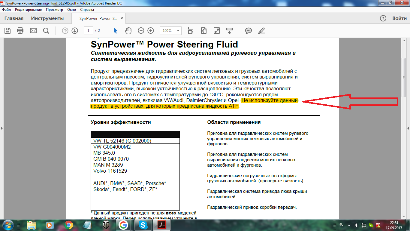

Думаю, что в ГУР залить. Вот встретил масло в ГУР Valvoline SynPower PSF. Нравится температура замерзания. Смущает  -
"Не используйте данный продукт в устройствах, для которых предписана жидкость ATF. " Мануалом предписан Dexron 2D.
Что будет?
Что будет?
Здравствуйте! у меня в мануале наоборот написано не использовать
Nissan Matic Fluid D
залил зик psf
