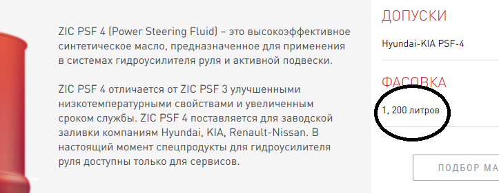

Выше речь была про PSF (Power Steering Fluid) в ГУР, а у вас по ссылке трансмисcионное масло ATF Dexron 6 )
Сами сравните характеристики например из зиков с этим: http://zicoil.ru/products/spetsialnye-zhidkosti/zic-psf-4.html - совершенно разные жижи)

А где вы Zic нашли в литрушках? Он же только бочками 200 литров продаётся)
я ответил где зик в литрушках

ZIC PSF 4 поставляется для заводской заливки компаниям Hyundai, KIA, Renault-Nissan.

Вот зик декстрон 6 https://www.emex.ru/f?detailNum=132630&brandId=-2576
И зик этот есть в литрушках и бочках. Даже на сайте написано это.
Хотя может в литрушках и не найти эту жижу. В любом случае мне она не подходит.

я искал, писал дилерам и даже на заводы Hyundai и KIA, все ответили, что в литрушках только Hyundai/Kia Ultra PSF-4 (03100-00130) от Мобис.
