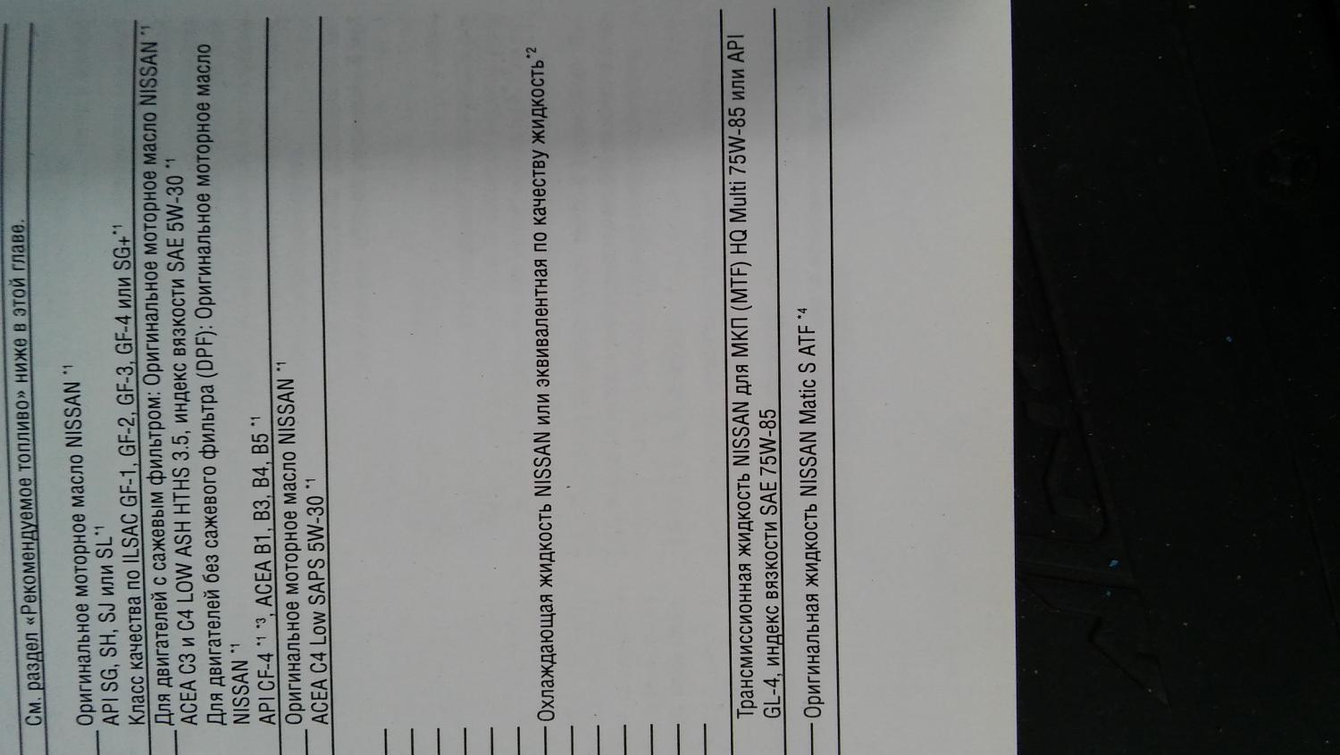

Хочу ещё раз попробовать обратится к специалистам по маслам и дизелям- имеем ниссан Патфайндер, 2012г., в одних руках, замена масла каждые 220-250м.ч., пробег 160т.км, Краснодар, Краснодарский край, зимние температуры редко ниже -15, в основном -5+5, летние бывают и +40, 40%город, 60%трасса, но трасса не простая, горные перевалы, машина часто бывает груженной, так что двигателю особенно летом не просто. Сейчас залито Eurol® Fluence DXS 5W-30, на следующую замену уже куплено Valvoline Maxlife C3 5W-30, замена будет в конце февраля, начале марта, следующая замена примерно в конце июня. Вопрос заключается в следующем, оставаться ли в лето с учётом наших климатических условий и условий эксплуатации на вязкости 5-30, или перейти на лето на 5-40(ранее заливал  Eurol® Turbo DI 5W-40, как вариант) post-8836-0-35537500-1486139566_thumb.jpg для моего двигателя читать с "для двигателя с сажевым ", сажевого кстати нет, post-8836-0-77073700-1486140018_thumb.jpg , заправляюсь только на лукойле, евро-5, масло если и угорает, то максимум 300мл на 7500км, некоторые масла вообще практически не уходят. ЕГР не заглушен.

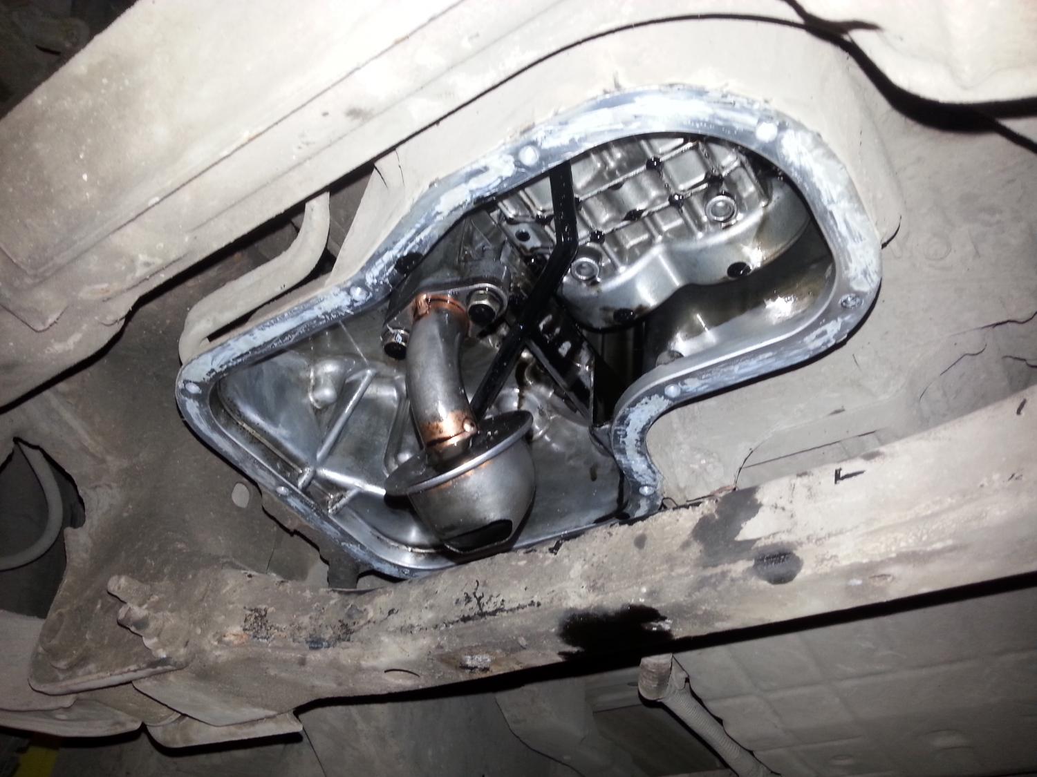

Всем привет. Прошу помощи знатоков. Машина патфаиндер 2.5 дизель. Машину только купил,живу в Тульской обл. Поменял масло,залил лукойл 5w40 люкс синтетика. Так вышло когда менял масло,обратил внимание что от прежнего хозяина была сорвана пробка. Ну естественно снял поддон,сделал. Но вот мое удивление было что у мотора пробег 150 000. А он как новый!!! Нет даже желтезны нету!!
Так вот назрел вопрос от лукойла не пожелтеет? Прежний хозяин говорит каждые 10000 менял у официалов. Вроде говорит оригинал,а там хз.
Хочется сохранить машину в отличном состоянии.
Тревожит конечно же не только цвет двигателя. А качество масла или не стоит эксперементировать и лить оригинал?
Вот Вы странный.Чистый двиг Вас тревожит.А какой он должен быть чтобы успокоиться?В этой теме дали уже все ссылки на мануал и насоветовали хороших масел.Выбирайте из этого и не затягивайте замену.
Я может не правильно выразился. Меня тревожит не испорчу ли я его луком. Сегодня езжу на луке,как то жоще работать двигатель стал
Не испортите.
