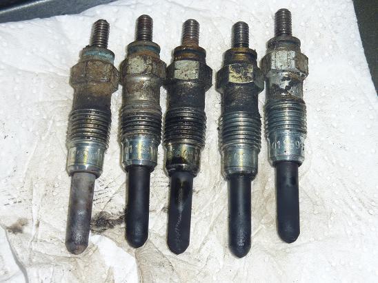

Холодный пуск дизеля обеспечивает система предпускового подогрева. Для этого в камеры сгорания вставлены электрические нагревательные элементы - свечи накаливания. При включении зажигания свечи за несколько секунд разогреваются до 800-9000С, обеспечивая тем самым подогрев воздуха в камере сгорания и облегчая самовоспламенение топлива. О работе системы водителю в кабине сигнализирует контрольная лампа. Погасание контрольной лампы свидетельствует о готовности к запуску. Электропитание со свечи снимается автоматически, но не сразу, а через 15-25 секунд после запуска, чтобы обеспечить устойчивую работу непрогретого двигателя. Современные системы предпускового подогрева обеспечивают легкий пуск исправного дизеля до температуры -25 -300С, разумеется, при условии соответствия сезону масла и дизтоплива.

Ну тогда продолжаем эксперименты по холодному пуску дизеля :)
Вадим, ну а как же я ? :unknw: ЕГР заглушен хз сколько лет, а запуск до -32 уверенный и стаб. работа без клубов дыма и тряски сразу после пуска. На сам запуск то ЕГР влиять не может - только на работу после запуска до и для прогрева.
ВОт мой танк так заводился когда свечи померли.
А со свечками и в -30 как летом брык и запустился.
Изменено пользователем torcon
песец звук работы движка, как будто всё раздолблено, от цепей до поршневой ))
, я свой вариант предложил купить настоящие японские Denso. Крутит бодро - должна соляра поджигаться.
А подсоса нет в топливной как у нас? Накачивается как то в ручную проверить?
@torcon,
Подсоса нет. Поставил прозрачный фильтр между ТНВД и топл.фильтром... всё видно короче.
Свечи так и так буду менять, раз в год желательно выкручивать, а то наконечник закоксуется и может обломится ))
Такие они дизеля )))
Во как все сложно... Завожусь зимой без Вебасты обычно, спиралька погасла- крути, и с пол оборота... Да, в первые секунды звуки не очень- потом нормально, подогрев включается. Правда, ниже 25 опыта не было, слава Богу...
Тут еще значение имеет была неделя морозов или так на ночь... После первой ночи морозов обычно все заводяться, и аккум со свежими силами и машина еще не так промерзла. А вот вторые третьи сутки начинается...
Так для справки что за компания такая, какие она делает дизеля только для легковых АМ
я же нигде не сказал что она делает масла для легковых тс - ты че опять фантазии разводишь? Проживи на этом шевроле 7 лет хотя бы - собери список неисправностей косяков и поломок потом выложи здесь - обсудим. А так, можешь греть себя красочными картинками и доками. Можно еще подогреть себя мыслью что Motori это почти Ferrari :) Я говорю ты VW хорошо запомнил, запомнишь и этот пепелац ;)
опять какая-то корейская фича.
@Alehandro,
Это только на моём двигателе такое. Слишком длинная свеча, длинное и тонкое "жало"
На 2,2 CRDi такой проблемы нет, как и проблемы запуска в морозы )
У немчуры один фиг раз в 10 больше фич :crazy:
Изменено пользователем Gubkin
У меня тоже есть такая "страшилка". Напугавшись, менял после бака Шевроновского Течрона :crazy: , "жало" было вообще девственно чистое.
В оригинальной коробке попадаются либо Беру, либо НГК. Мне попались NGK Y-749J. Выглядят так
, если мне не изменяет память, один из руководителей проекта ADACT, Алексей (Кстовчанин), точащий именно дизельный софт, имел или имеет до сих пор такого же Сорика. Думаю если есть программные нюансы по морозному запуску - то он их знает. Попробуй повыяснять на профильном форуме (или соответствующей тематики), в чём там весь фокус.

@A3D,
Вот у тебя нормальная свеча, чисто по геом. размерам видно. Короткое тело, толстое "жало". Сломать не реально такую.
Даже такие свечи бывает обламывают.
