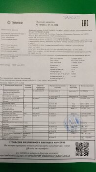

Заправил таким зимним. Заводское, желтит.
2 часа назад, Volvo85 сказал:
Если бы не температура помутнения -44 и сера меньше 5 - ни в жизнь бы за ТАНЕКО не признал...
