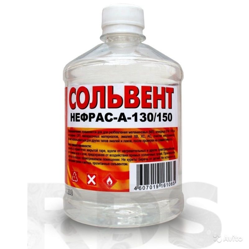

2 часа назад, =SmiLe= сказал:
В Леруа есть, 77р стоит. Он не вреден для топливной аппаратуры? Насоса в баке и т.д.
Брать лучше такой, проверенный.
В концентрациях как я указал - не вреден, а полезен. Если нет смазывающей присадки под рукой, можно развести его с 2т маслом Jaso FD 1 к 1.
AlexGel я до этого в ашане брал очиститель топливной 3ton. По запаху совсем отличается от солвента хотя много где встречать стал информацию, что все эти очистители сделаны на основе сольвента. Есть мысли почему запах совсем другой?
3 часа назад, =SmiLe= сказал:
Нет, мыслей нет. Там могут как отдушки использоваться, так и другие растворители. Тот же ортоксилол.
Я тут намутил присадку в ДТ себе.
57% сольвент, 30% 2т масло Jaso FD (просто было некуда его девать), 10% цетан Миксент и 3% смазывающий Миксент. Она сейчас в лабе, скоро будет готов анализ в формате "лайт анализ дизельного топлива". Без пятна износа, его не делают, но по крайней мере вспышку, цетановое число узнаем.

Купил себе 5л сольвента "Нефтяной сольвент НЕФТЕХИМИК 5л СН5000" - когда переливал в нормальную тару через маленькую воронку воронку стало слегка растворять даже под пальцами куда попал сольвент. Значит настоящий, не туфта какая-нибудь, плюс он сильно вонючий как и должен быть. 1000р за 5л.
