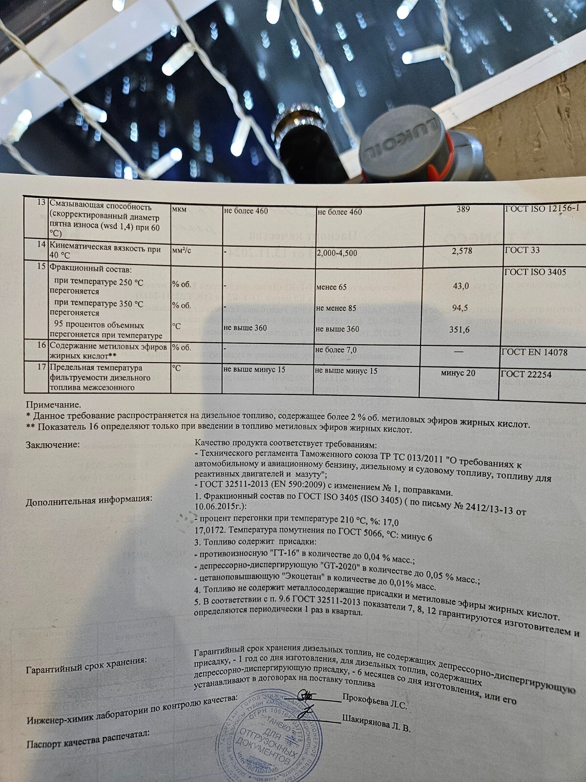

31 минуту назад, Leshiu сказал:
По 74р, хотя в приложении по 71р
Это на франчайзинговых такой ценник?

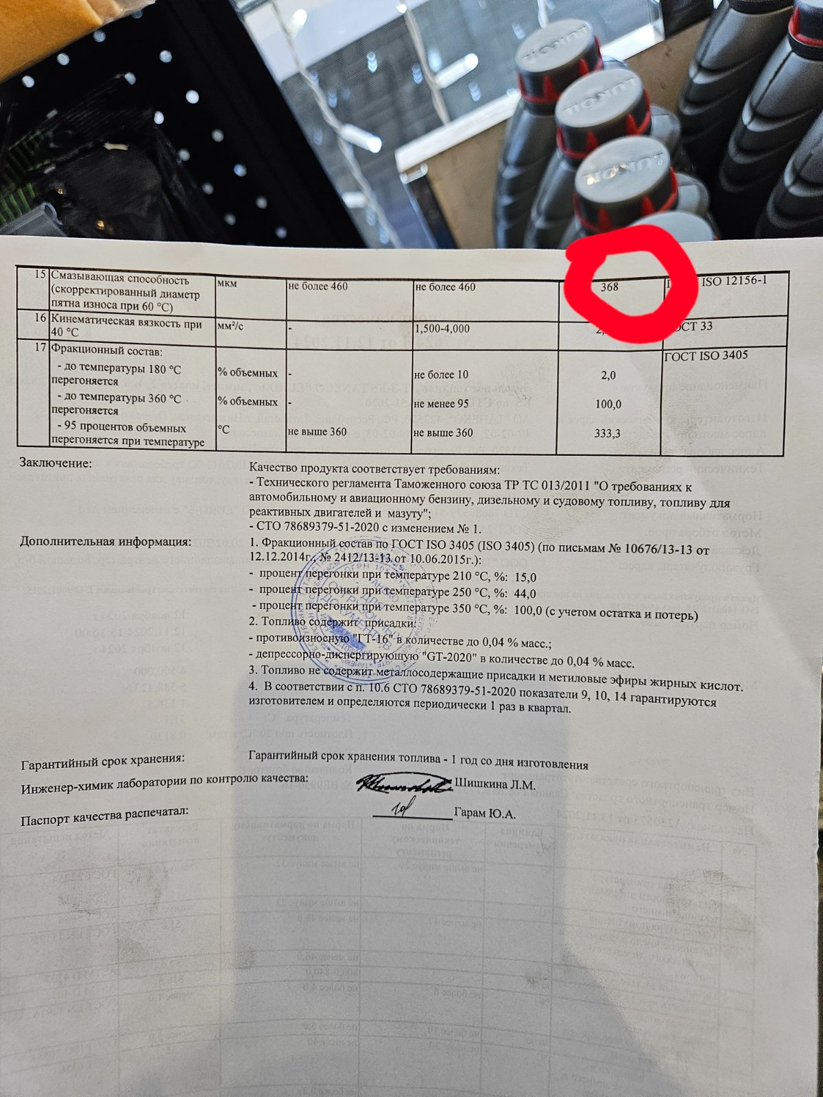

1 час назад, Mashinist78 сказал:
Не смутила конечная температура кип. Не типично.
Тыкните носом на что посмотреть :blush:

1 час назад, Megabassko сказал:

31.10.2024 в 10:10, Dmiter сказал:
Чутка плеснул в остатки Танеко, заправленного в Волоколамске (там паспорт не посмотрел, но походу с ТВК уже везде сейчас зимний аналогичный реализуется). Похуже, чем летнее, едет. Чуть натужно, субъективно. Но норм

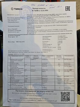

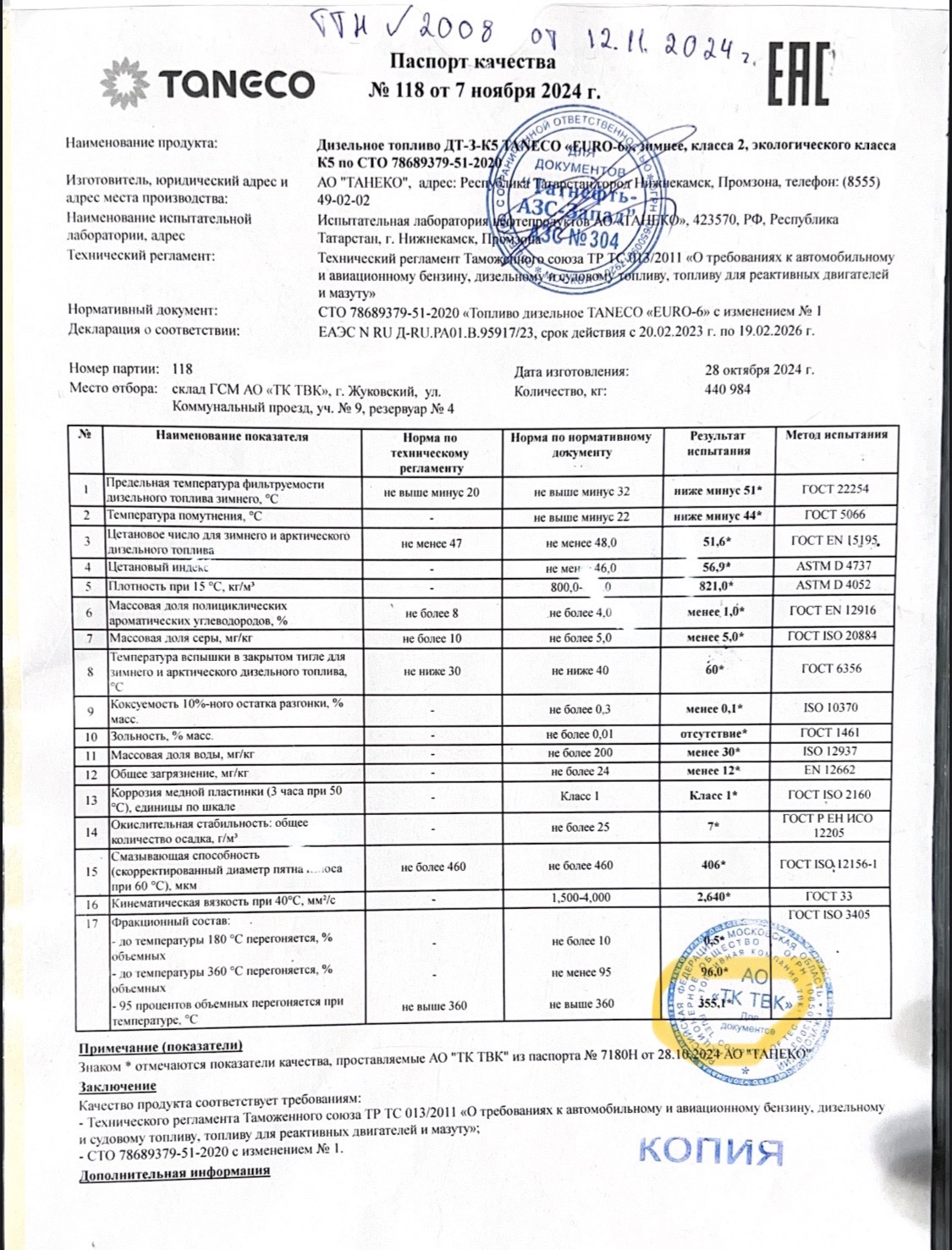

16.11.2024 в 17:57, B.M. сказал:
Сегодня покатался от Переславля-Залесского Ярославской области до Орехово-зуево Московской области.
В Ярославской области у Танеко везде смазка 420-430+; :sad:
Расстроился, думал ГПН что ль залить, но в Малой Дубне на азс 146 нашёл вполне приличный Танеко по смазке и по ЦЧ для зимнего топлива.
Залил полный.
Едет отлично и не трещат форсы. Доволен.
Долил межсезона 1/3 к вышевыложенному паспорту Танеко.
Цетан у межсезона выше, чем у Танеко, но ПАУ 1.6 и фракционка хуже.
Вывод такой: ауди едет лучше на Танеко пусть хоть и с меньшим ЦЧ, чем на межсезоне с пау под 2.

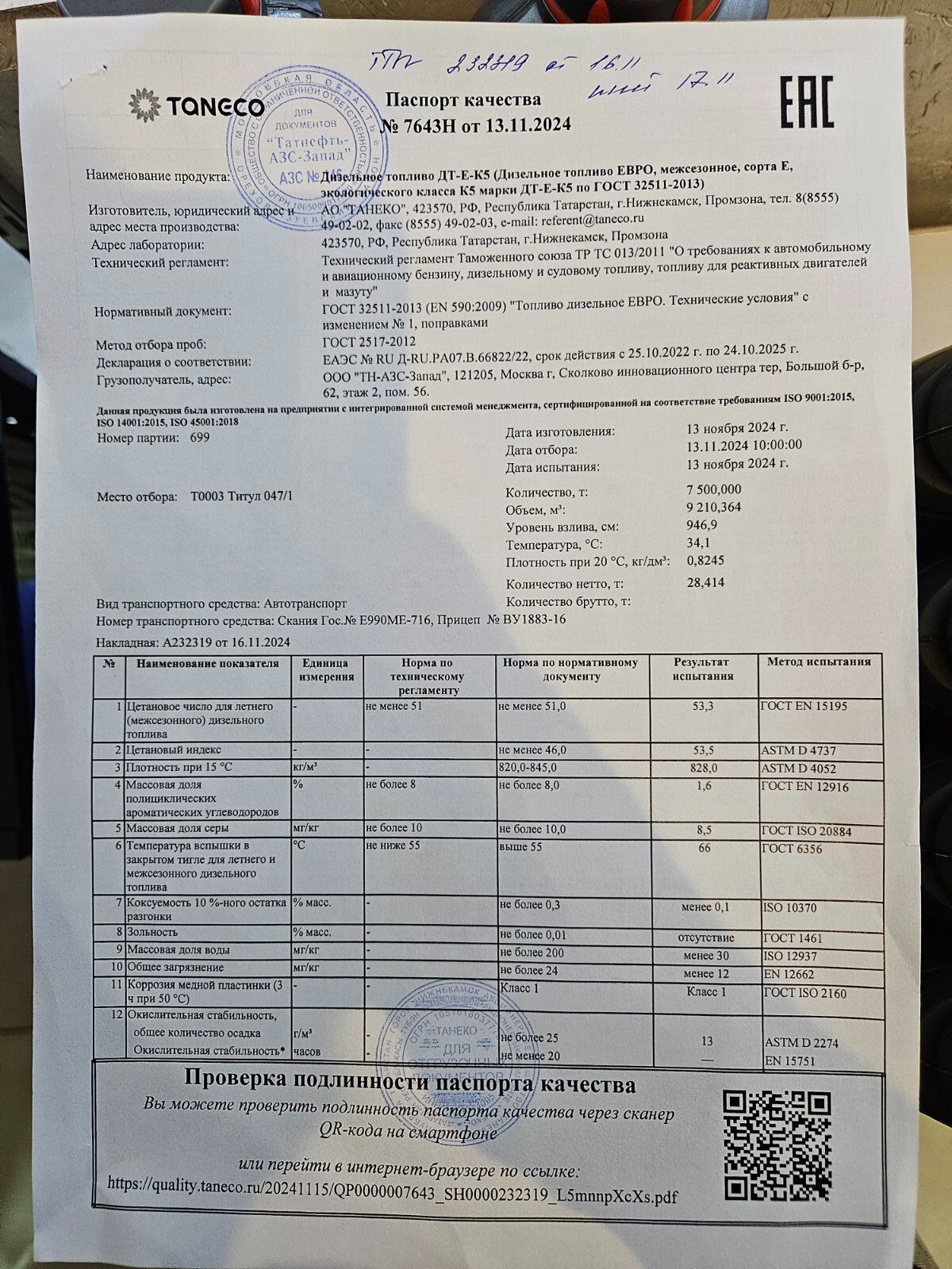

18.11.2024 в 15:28, B.M. сказал:
Отпадает смысл лить танеко. Обычное евро лучше и дешевле. Залил его сегодня
6 минут назад, иван76 сказал:
Чем лучше?
Чем Танеко?:)
58 минут назад, Dmiter сказал:
Чем лучше?
Чем Танеко?:)
Смазка, цетан
