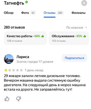

По заправке на Рябиновой (АЗС 28), появился вот такой отзыв, ему один день, он свежий, то есть речь идет видимо о 29 декабря и последующих морозах в первых числах января. Также не уточняется Евро или Танэко.

11 часов назад, NikJ сказал:
Этим знатокам 17-ого уровня верить на яндекс отзывах - себя не уважать. Залилась может 1/3 зимним на остаток 2/3 межсезонки. Откуда мы знаем, как было на самом деле.
Я был на этой заправке 02.01, уже температура была -20: в кач-ве зимнего евро они лили паспорт с птф -26 и помутнением -10.

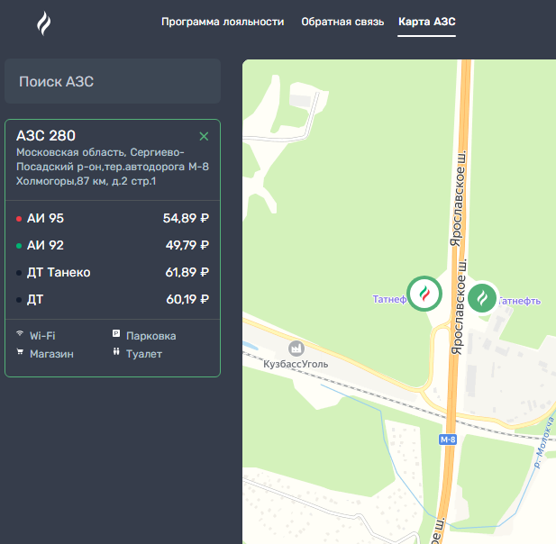

07.01.2024 в 11:55, NikJ сказал:
Прямая поставка с завода, здорово! Это на какой АЗС?
МО, г.Сергиев Посад. Но эта партия скорее исключение, в этом направлении 8 из 10 поставок с Жуковского. А вот по Ярославскому шоссе в Москву на АЗС 280 в 8 из 10 заправок прямые с завода (Московская область, Сергиево-Посадский р-он,тер.автодорога М-8 Холмогоры,87 км, д.2 стр.1). Так ещё и цена на Танеко приятная круглый год. Но сам въезд/выезд на АЗС опасно разбит и по сути касса с кофе только.
