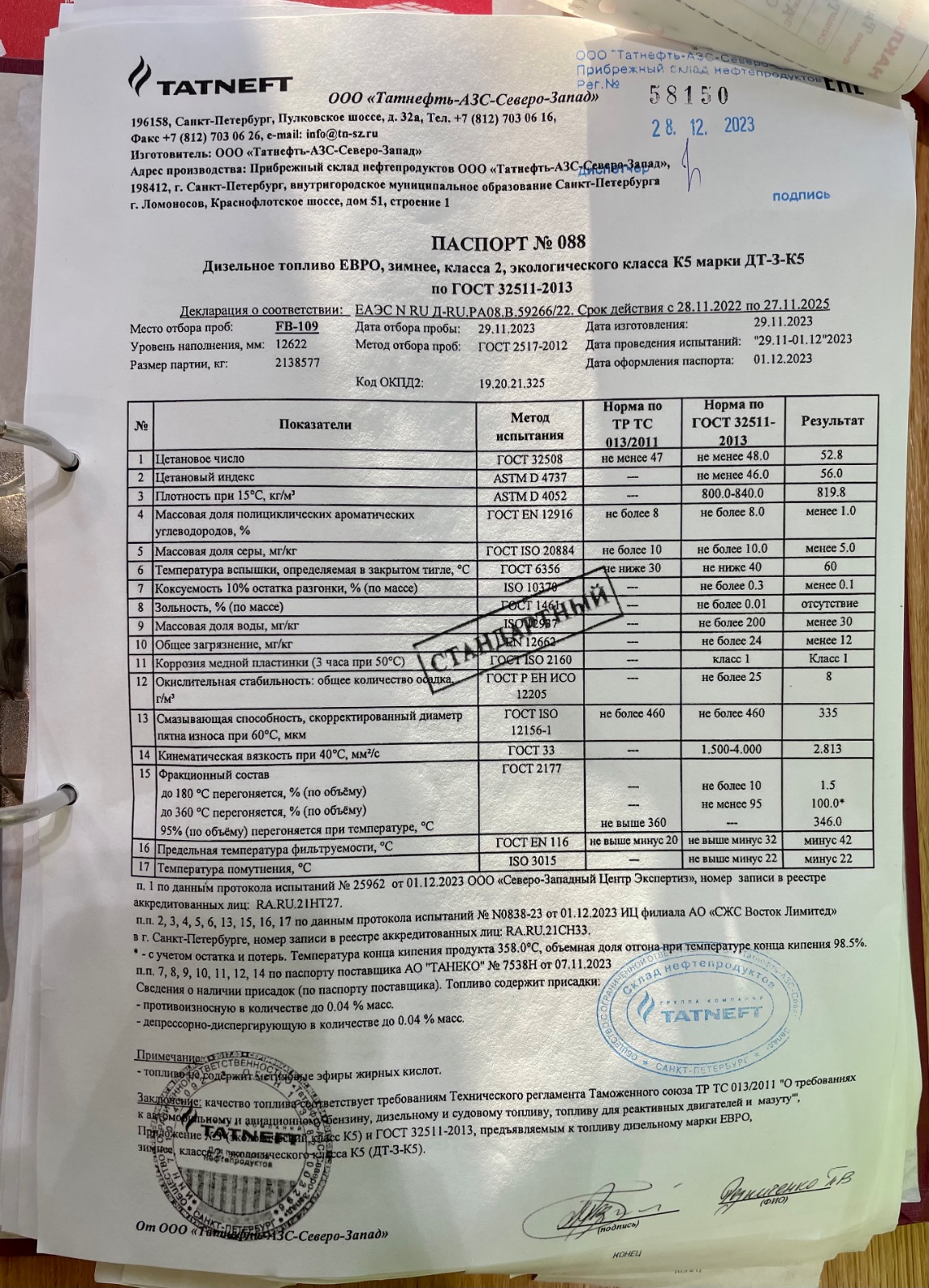

3 января как доехал в Питер сразу заехал на Татнефть, но как оказалось Танеко больше не продают на данной заправке (2 пистолета с одним и тем же сортом). Ознакомившись с паспортом, я понял, что это и есть Танеко, только не офирируемое. Далее стоянка на ночь и запуск с утра в -26 °С. По ощущениям крутило дольше на пару секунд, но в принципе ничего страшного.

Топливо от ноября. Охренеть )

М.б. как в сообщении выше, - паспорт от ноября, но явно партию реализовывали не 3 дня, стоит отметка от 28.12.2023 в паспорте.

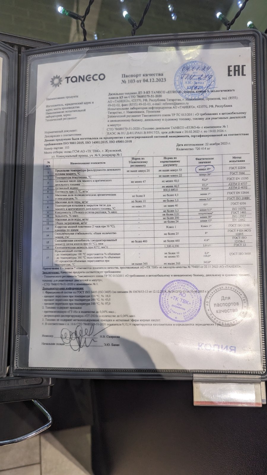

На нефтебазе в Жуковском ДТ-Taneco хранится в 3-х резервуарах, в данном случае нас интересует резервуар №2, так как он является источником поставки, которая оказалась под вопросом относительно температуры помутнения-парафинизации.
Итак, паспорта всех партий, сливавшихся в резервуар №2:
1. Паспорт №72 от 30.08.2023. Летнее, помутнение -9, ПТФ -16, объем 374 тонны.
https://www.oil-club.ru/forum/uploads/monthly_2023_12/IMG20231006190642.jpg.933e3819fb51895d758d79b27992a0dd.jpg
2. Паспорт №91 от 24.10.2023, межсезон, помутнение всего -8 (хуже чем лето), ПТФ -29, объем 645 тонн.
https://www.oil-club.ru/forum/uploads/monthly_2023_11/IMG_20231114_215920.jpg.cd2c556c66e8b3c96cd3ec70d2218518.jpg
3. Паспорт №100 от 21.11.2023, зимнее, помутнение -23, ПТФ -46, объем 645 тонн.
https://www.oil-club.ru/forum/uploads/monthly_2023_12/IMG_8063.jpg.1eaac704f062d121a655a656ea0c3898.jpg
4. Паспорт №112 от 28.12.2023, зимнее, помутнение -26, ПТФ -51, но объем всего 277 тонн.
https://www.oil-club.ru/forum/uploads/monthly_2024_01/2063829983_PXL_20240102_113218813_MP2.jpg.54faf1e5ec1fe2dee6872cd4bbe19beb.jpg
Таким образом, я думаю, что на выходе, то, что было в этом резервуаре к 01.01.2024 представляло из себя не самый выдающийся компот с температурой помутнения где-то в районе -20, так как доля свежего топлива с помутнением -26 была в итоге незначительной, а межсезон был хуже летнего. Да, между ними была зима с помутнением -23, но я думаю, вместе с межсезоном общая средняя у них в итоге вышла в районе -13-15, которую небольшая партия с производством 18.12 смогла повысить лишь до -19-20.
Понятно, что мои расчеты, это гадание на кофейной гуще, но ни сама нефтебаза, ни принимающая АЗС испытаний топлива на морозостойкость не производит, поэтому имеем лишь заводские голые цифры - характеристики + объем партии.
Если АЗС не лила Евро под видом Танэко, то так можно объяснить, почему при заявленном помутнении -26, у людей начали возникать проблемы, и почему при наступлении морозов подвезли поставку из другого резервуара, в котором концентрация зимы видимо была выша, а низкотемпературные характеристики лучше.
53 minutes ago, Rein said:
Я уже писал, заливал несколько раз это топливо, в итоге залил полный бак и поехал домой, всё это время с 27 декабря езжу на нём и завожусь без проблем, даже в минус 29, заливал на Симферопольском шоссе, АЗС 158
Партия, в которой ПТФ -49, это Паспорт от 04.12, это другой резервуар в Жуковском, по ней проблем зафиксировано не было, это же топливо привезли 04.01 на АЗС в Румянцево (возможно, чтобы разбавить компот) и к нему, действительно, вопросов нет:
Паспорт №103 от 04.12.2023  - резервуар №1 Жуковский, помутнение -26, ПТФ -49, объем целых  720 тонн. У партии объем в 2.6 раза больше (чем у партии с паспортом от 28.12 из Резервуара №2), соответственно и общая температура помутнения для смеси в резервуаре стала ближе к заявленной по партии.
https://www.oil-club.ru/forum/uploads/monthly_2024_01/PXL_20240104_204816783_MP.jpg.3c8058e38df260e7b51768858dadf0f3.jpg
https://tk-tvk.ru/baocontents/images/auto/50000324/m_60wG58_K4b0e16.jpg
Изменено пользователем NikJ
41 минуту назад, NikJ сказал:
Из интернета: «На текущий момент в базе имеется информация о 91 АЗС Татнефть в Московской области и о 37 АЗС Татнефть в Москве.» 720 тонн - это не так много как может показаться. Примерно 14 жд вагонов. Думаю нефтебаза выдаёт такое количество за пару тройку дней)  не суммарно, а именно ТанекИ. Свыше 100 заправок! У них и расход тоже должен быть хороший.
