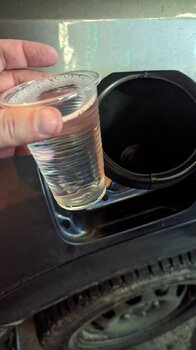

Заправлялся в Казани сегодня ,паспорт не сфоткал(( но помню помутнение было -25 птф -32 , и какой то странный разброс между цетановым числом и индексом аж в 5 едениц , достал при заправке пистолет из бака а там опять жёлтая моча ((( походу открыли импорт дт зарубеж и все Татнефть начало гнать своим клиентам в России паражняк ((
