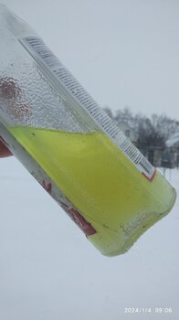

Мороз ниже -20 не опускался. Топливо помутнело.
Для летнего неплохо
Летом была июльская партия Танеко, с совсем плохой ПТФ (-11) и остальными характеристикам хуже Евро, которую продавали в том числе и в августе.
И были уже в августе партии с ПТФ -19, вот видимо такое Танеко тут и представлено.
Делаем вывод: паспортам ДТ-Танеко можно верить вне зависимости от цвета, обычное летнее ДТ температуру -20 точно бы не выдержало, желтое Танеко осталось Танеко))
