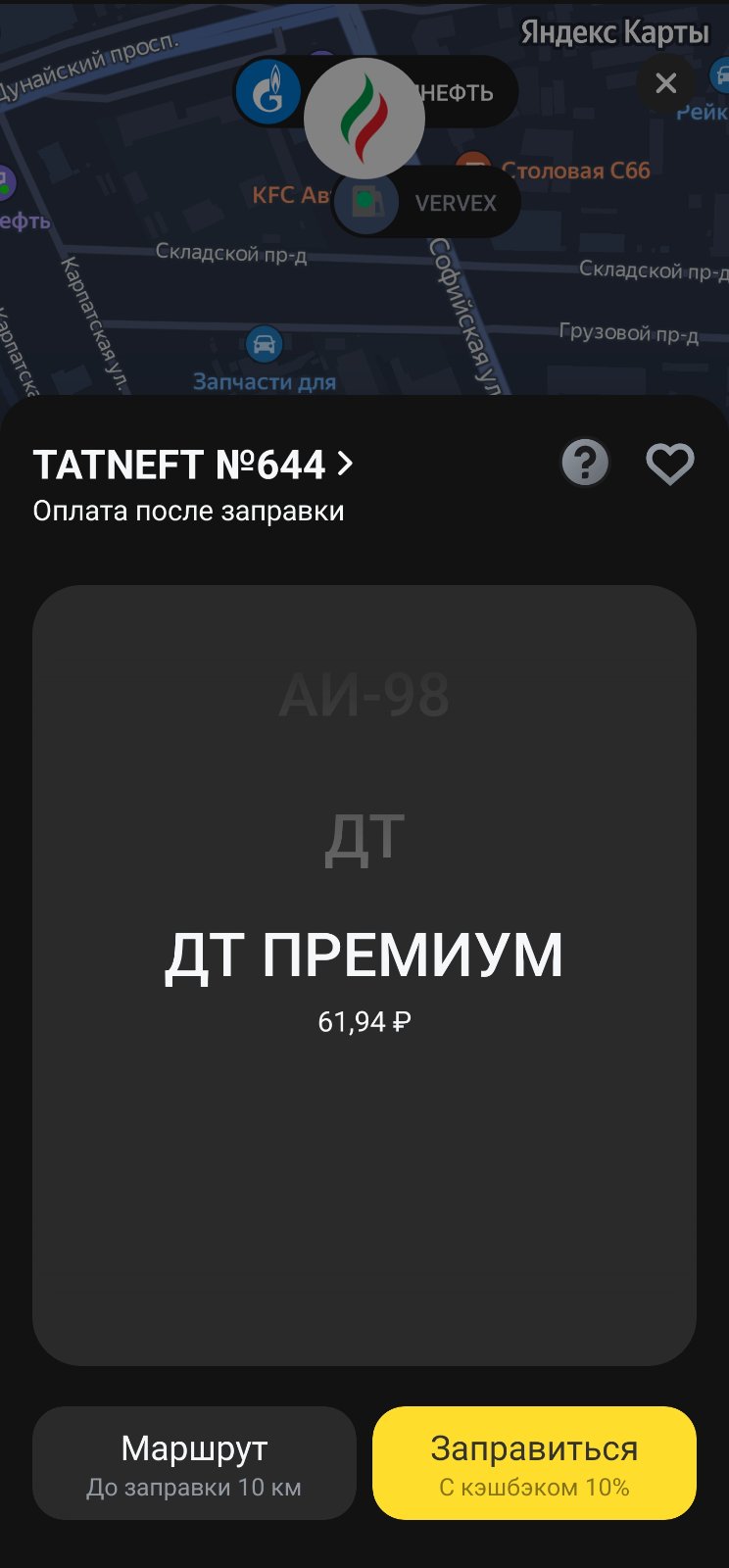

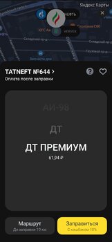

Стоимость в Питере танеко (соф.89) 61.94 руб + скидка 10% от тинькофф

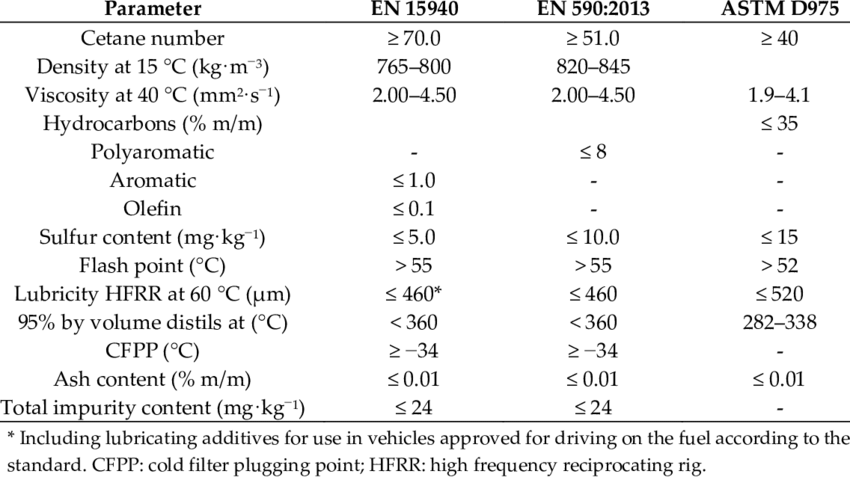

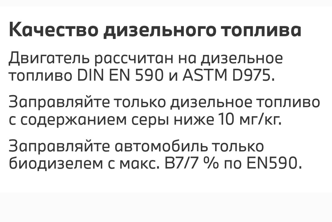

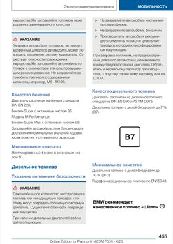

21 час назад, renatodintsovo сказал:
В мануале моего Бмв вот что: «двигатель рассчитан на дизельное топливо стандартов DIN EN 590 и ASTM D975».
Американский ASTM D975:
Сера не более 15
Смазка не более 520
Цетан чуть ли не от 40
(авиакеросин чтоле можно? :))
Следовательно может и не стоит гнаться за лучшим дизелем? Главное, чтобы воды не было и мех примесей (а это по паспорту не определишь).
Это то, что я смог найти про этот ASTM. Он имеет много разных ревизий и какая актуальная была на момент выхода мануала авто я не в курсе.

23 часа назад, renatodintsovo сказал:
Сера не более 15
Смазка не более 520

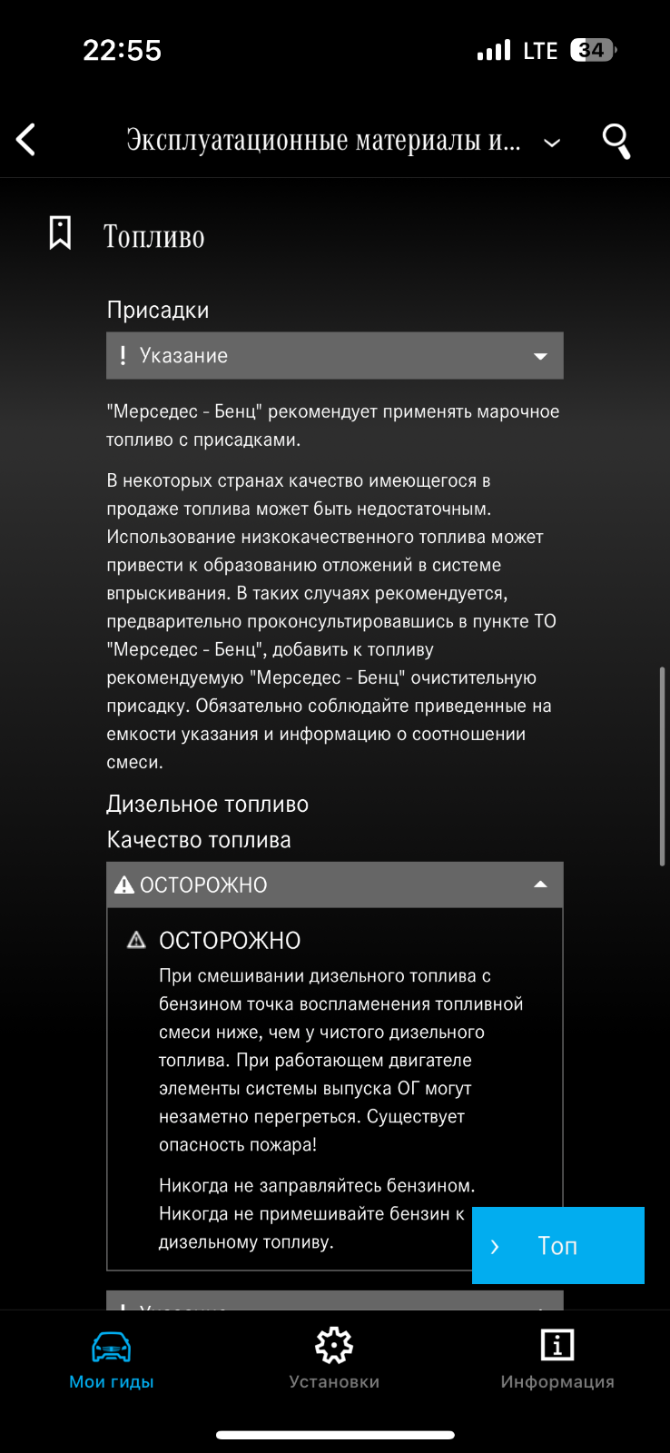

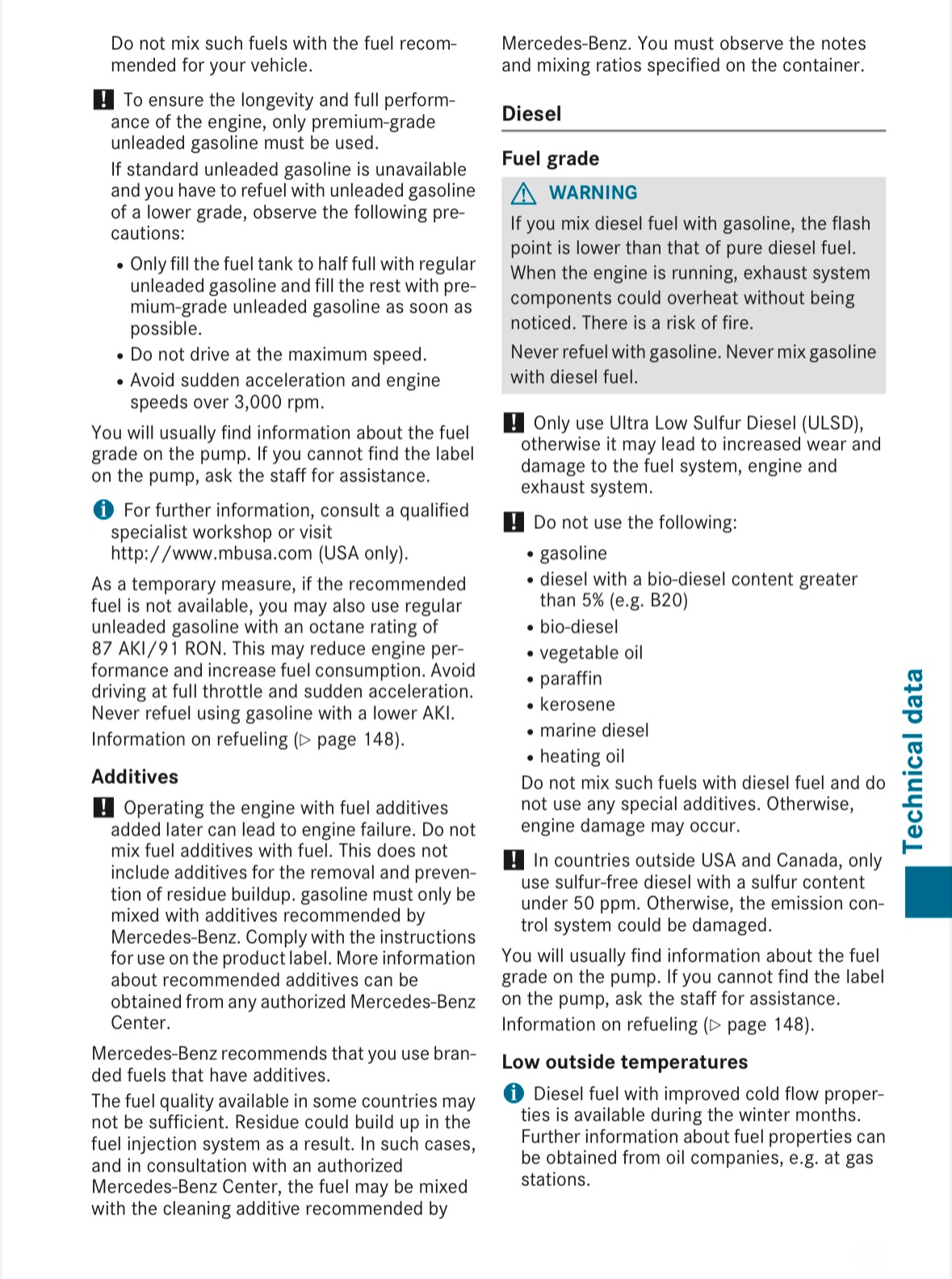

1 час назад, иван76 сказал:
А у Мерседеса? Я что то к своему w213 не нашел такой инфо
Что касается дизеля мерседес w166, то EN590 и ему подобные, то есть наш ГОСТ 32511-2013 (EN 590:2009). В американском мануале: «использовать только ultra-low-sulfur diesel, в противном случае это может привести к повышенному износу и повреждению топливной системы, двигателя и выхлопной системы». ULSD означает серы менее 15 ppm. Далее написано: «В странах за пределами США и Канады используйте только дизельное топливо с содержанием серы менее 50 ppm. В противном случае система контроля выбросов может быть повреждена».
В мануале от bmw g07 еще вот что указано: «Минимальное качество. Дизельное топливо с долей биодизеля до 10 % (B10). Парафиновое дизельное топливо по EN15940.»
7 часов назад, renatodintsovo сказал:
Думал, что в Мерседес биодизель можно, а судя по мануалу нет)
