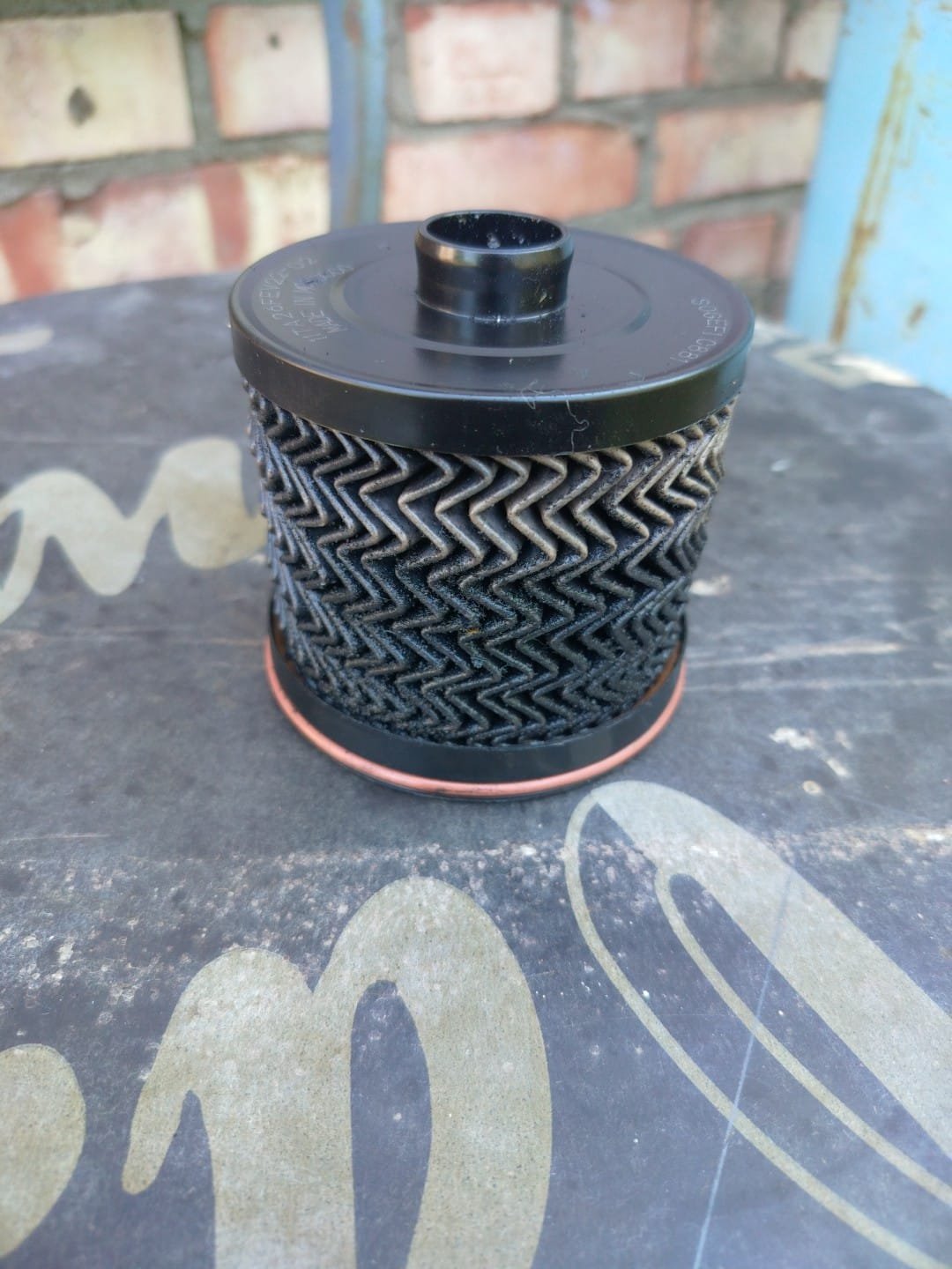

21 час назад, Димдим сказал:
Только на цвет нужно ориентироваться? У меня по цвету после 30 тыс пробега на  Танеко (на 99.9..9%) вот такой (на частички не смотрите на фото, фильтр вывален чуток в грязи).
