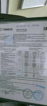

QP0000006865_SH0000192116_w8GEu3sc2s.pdf
52 минуты назад, denis5212 сказал:
Владимирская область, гонял из Москвы в Суздаль, ну просто супер) мой B47D20 радуется межсезону по ЦЧ, минимуму ПАУ, серы и смазывающей.
QP0000006865_SH0000192116_w8GEu3sc2s.pdf 701 \u041a\u0431 · 14 скачиваний
Отличное топливо, прозрачное скорей всего судя по паспорту.

18 часов назад, koler2 сказал:
Увы , нет. Желтое.
Ездил вчера заправляться-Ярославка. Смотрел паспорта. Один Нижнекамский Е6, другой Гороховец Татнефть- Евро5. В целом оба нормальные, но в танеко е6, ПАУ <1, смазка 367, вспышка 67, ЦИ 55. Уже идет межсезон -24. Партия от 10 окт. Гороховец тоже нормальный по характеристикам- ПАУ 1.4,ЦИ 54, но решил залить Е 6. Спецом в прозрачную канистру залил-ЖЕЛТАЯ!  Едет ожидаемо отлично.
