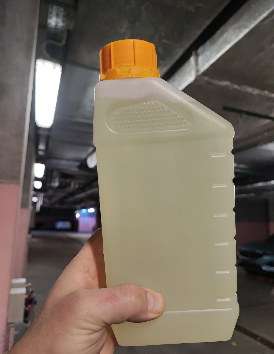

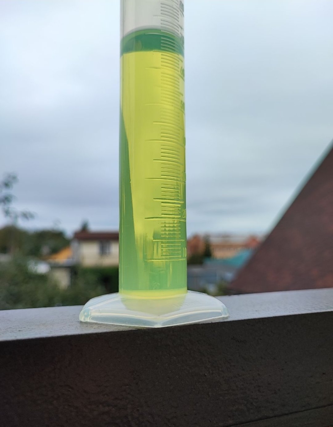

А где не жёлтая?
10 часов назад, иван76 сказал:
А где не жёлтая?
ГПН намного светлее Танеко. В бутылке ГПН, в колбе Танеко Жуковский

1 час назад, scout01 сказал:
