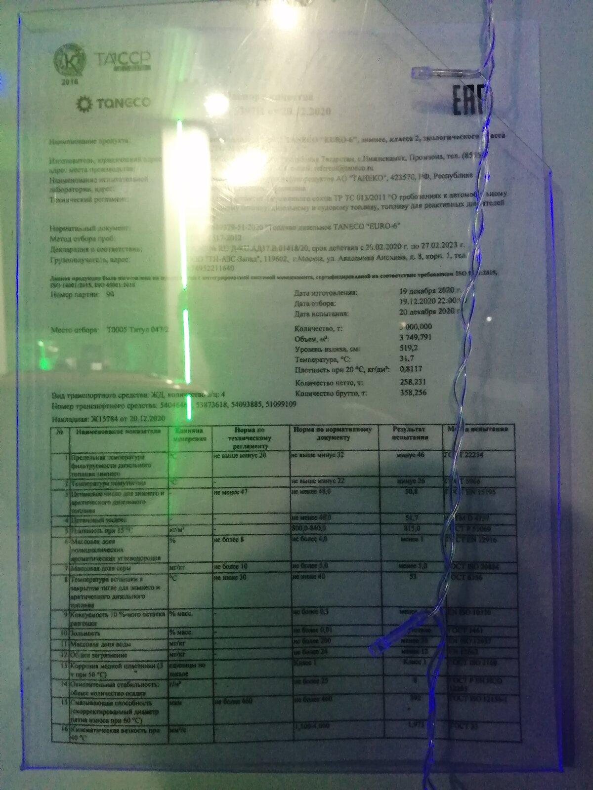

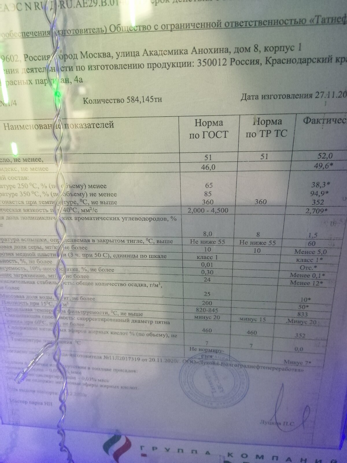

У меня ощущение, что в Москве под видом ТАНЕКО просто нормальное ДТП продают... Цетановое 50-52, смазывающая около 400, температура помутнения —20С... А ОПТИ от ГПН цетановое 55-56, смазывающая 380, помутнение —20. Но по субъективным ощущениям на ТАНЕКО все жевеселее едет..
2 часа назад, kap сказал:
Не соглашусь. У меня на ГПН едет лучше и нет звука "стучащих пальцев" под нагрузкой. Евро5 двиг. Понятно, что субьективно - но зимой на татнефти больше не заправляюсь. Вчера кст под пробку залился, держите паспорт:
Изменено пользователем Xaff
4 часа назад, Xaff сказал:
У меня машина евро-6, тоже на этом ГПН едет отлично, на Танэко как будто минус  лошадей 20 убежало из под капота.
