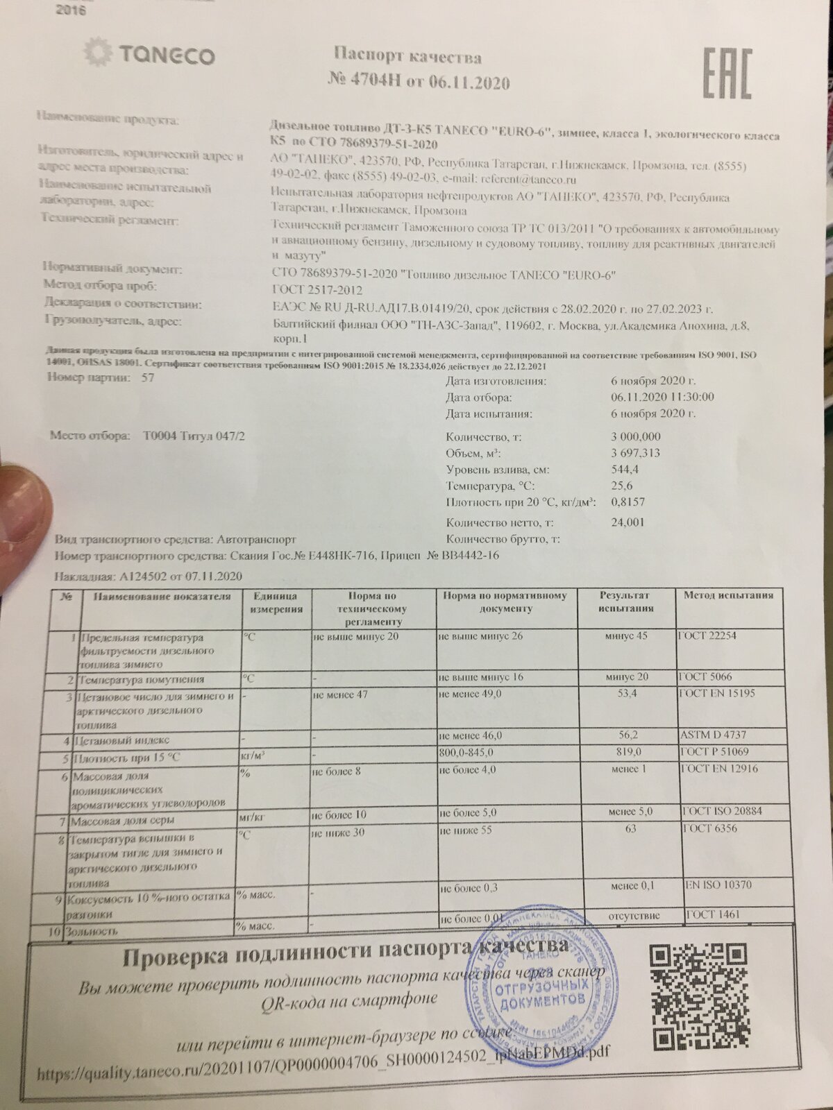

Для сравнения паспорт с ДТ Танеко с Ленинградки, возле МКАД.
Только вот почему такая разница по кинематической вязкости: у Танеко 1,932, у ОПТИ 2998? Видимо за счет этого такая смазывающая фантастическая?
Да и странно, что ТАНЕКО позиционирует себя, как EURO-6, а ОПТИ этим не хвастает...

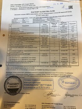

Паспорта Евро ДТ  Танеко ДТ
Изменено пользователем KostasBMW
9 минут назад, KostasBMW сказал:
Я понял, что паспорта одинаковые, шапка разная....

О одно время..., танеко и евро дт

последнее время нет отличий, наблюдаю регулярно , ну в общем то это в принципе понятно.
поэтому как и Вас меня удивляет нынешняя ситуация  с ДТ от ГПН
как только у них выходит никому не нравящийся по цетану зимний дизель, так все показатели похожи на нормальное ДТ, а как выходит откуда- то это « реактивное» ДТ, так там в данных не поддающийся пониманию набор цифр

16 минут назад, KostasBMW сказал:
 интересно, какие следы оставит это ДТ от ГПН при сгорании в ЦПГ и топливной ?
ГПН в паспортах то 0 % до 180 градусов фракционки, то 32...всё с Капотни, следы следующие, если там действительно керосин в таких количествах, а смазка нарисована, там не только тнвд накроется...стаканам цилиндров тоже конец(на них трещины появляются)...ГОСТ не более 10% не просто так, так и смазывающую 500 можно по сто придумать...Двигатель дизельный, а не керосиновый:))) Или опять ошибка (стёб) лаборанта..
