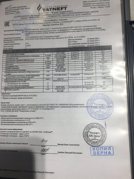

14.01.2021 в 12:55, police сказал:
Калиново, рядом с Серпуховым залил на днях ДТ Танеко, по чеку летнее. Направил вопрос на гор. линию и попросил выслать паспорт
Не прошло и года, поспел ответ. Доки прикладываю
280725221.175077435514058473.1.2.pdf
Паспорт с азс на дмитровском шоссе, перед бескудниково
Все, кино кончилось? 5 лет ТАНЕКО  нас радовало отличным ДТ. И все, приплыли. Разница между обычным ДТ и ТАНЕКО только в цене. В остальном Паспорта идентичны... ГРУСТНО, когда хороший продукт попадает в руки мошенников. Как ещё можно назвать таких продавцов?
Буду следить конечно, но заправляюсь теперь капотненским топливом ГПН ОПТИ. Оно, конечно на 2 руб дешевле, но машинка и в мороз с пол-тыка заводилась, и на педаль отзывчива, и работает мягче...
Но так жаль! Я по настоящему был фанатом татарской солярки....
Изменено пользователем kap
14 минут назад, kap сказал:
Зима Танеко всегда такая была, и 5 лет назад, тему просмотрите, паспортов много. Это летом цч было высокое.
kap Если отбросить эмоции и посмотреть на факты, то можно обнаружить, что это не дизель Танеко опустился до дизеля ЕВРО, а дизель Евро поднялся до уровня Танеко. Думаю это связано с тем, что на Татнефти все мощности теперь выпускают дизель уровня Танеко. Скорее всего эта ситуация напоминает митуацию с Шелл , который использует ГТЛ базу и для бюджетных линеек типа НХ8, хотя там ГТЛ не должно быть. Возможно также и из за маркетологов Татнефть выпускает и продает Евро по сниженной цене, но качеством Танеко. Так что  разговоры о сниженном качестве Танеко являются чистым домыслом, а не фактами. Просто сейчас появился дизель от ГПН с отдельными цифрами в паспортах лучше чем у Танеко и более низкой ценой. Не окажется ли это подарком « данайцев , дары приносящих»- покажет только время. Вы все поездите годик - два на ГПН, а потом посмотрим на результаты, я разузнаю у дилеров о наличии или отсутствии последствий и тогда будет ясно, стоит лить его или нет. Без опыта бета- тестеров не обойтись.
