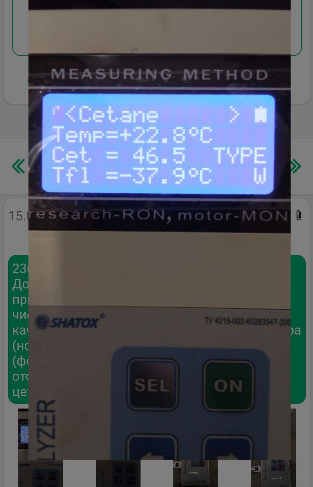

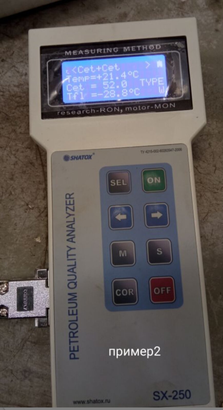

Приветствую. Танеко, Москва. Керосина 0% но не замерз при - 20. ЦЧ неожиданно малое. Думал новый прибор мандит, проверил на ДТ от Лук, всё в норме. Где керосин и цетан?
3 года назад(примерно), можете тему полистать в том районе дат, тоже был прибор, который не так показывал - сделали анализ в лабе, и с цетаном оказалось все нормально.

На саляре от Лука, прибор показал нормальные цифры. После этого я очистил колбу и опять залил танеко. Цифры теже. Написал в поддержку Татнефть через приложение  15.02. Пока не ответили.

Есть 2 способа измерить ЦЧ - на моторной установке ИДТ-90 и в анализаторе задержки воспламенения, все остальное это от лукавого, имхо.

Я не спорю, возможно это прибор. Но по логике показания должны были быть +/-одинаковыми.
