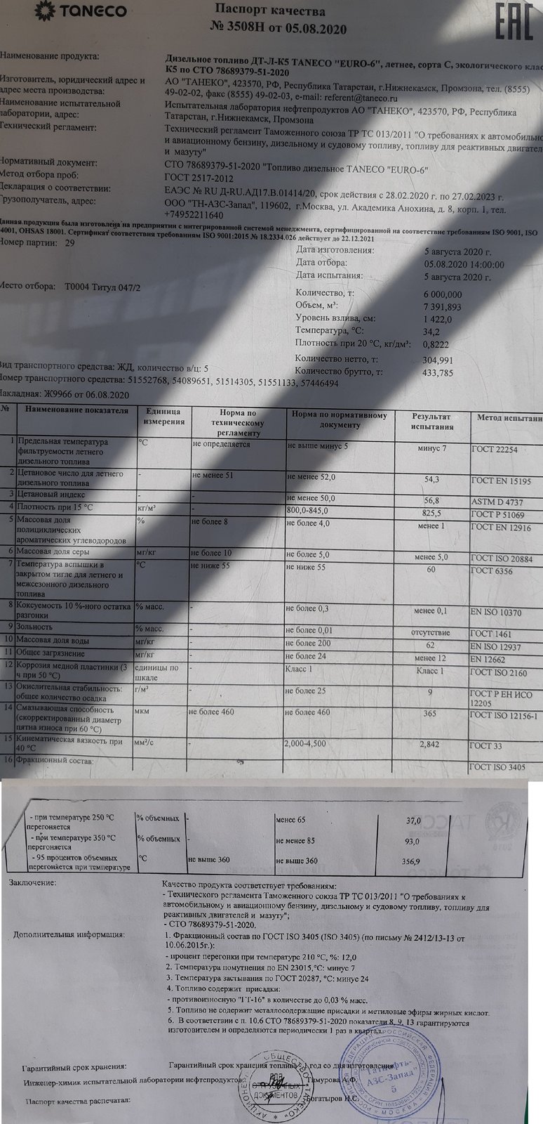

Моя коллекция паспортов с АЗС Татнефть в Краснодаре.
ДТ Евро = Лукойл (как я понял)
05082020_Танеко (лето).jpg 07092020_Танеко (лето).jpg  15072020_Татнефть-ДТ Евро (лето).jpg
А зачем здесь это старье? Июль вот, что с ним делать? Зима на дворе как бы....:sarcastic:
Могу выложить коллекцию видеокассет. Они не актуальны уже, но коллекция же. Надо ?
