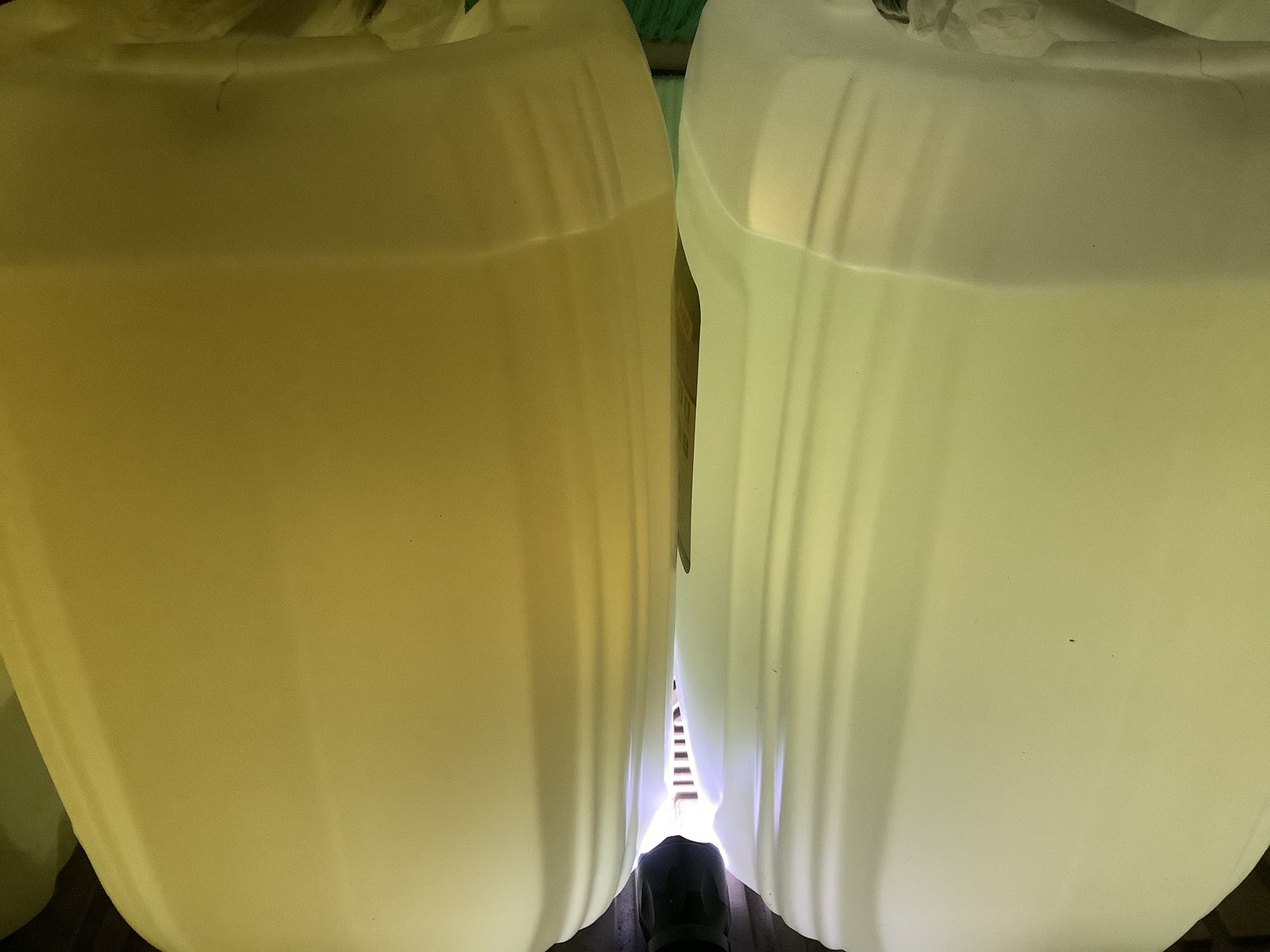

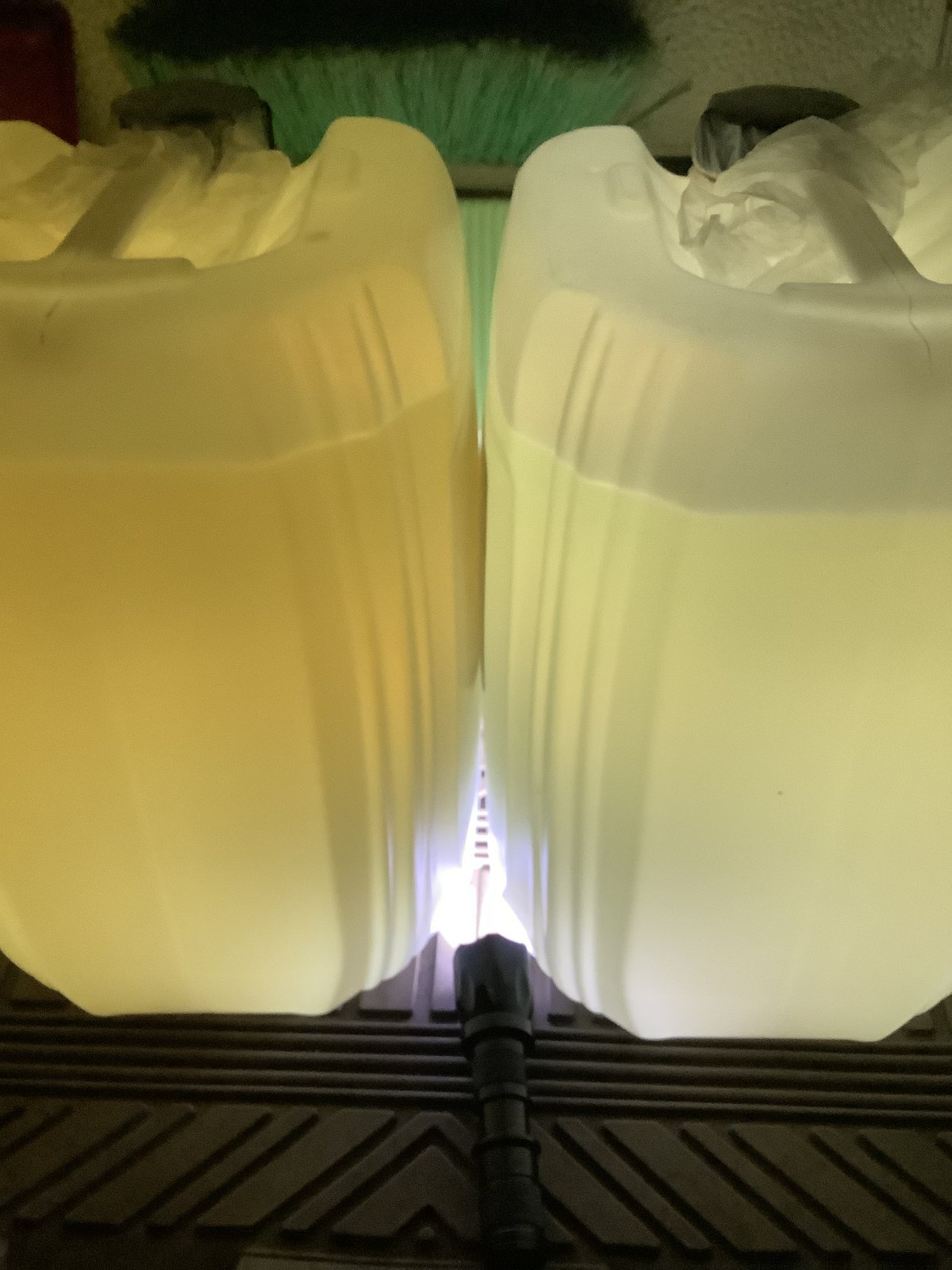

koler2 Весь цвет от смол и прочих высокомолекулярных соединений, это то что не отделили в процессе ректификации и плюс те соединения что образовались в процессе хранения. Чем их больше тем желтее будет топливо. Всё это видно по таким показателям как окислительная стабильность и общее загрязнение, хотя в последний может попасть и банальный мусор. Количество полиароматики напрямую связано с таким параметром как коксуемость. Но как уже писал ранее я почему то уверен что проверив ваши два образца они впишутся в нормы, а тот жёлтый цвет он какой-то слишком яркий, я бы сказал ядовито-желтый, не характерный для смол. Смолы это темно-желтый, грязноватый. Ваш цвет это скорее всего краска.
Слева Танэко дизель с АЗС Татнефть №30. Справа АЗС Татнефть №170. Расстояние между ними 20 км... какой смысл красить топливо для разных АЗС?  Только «палиться»...

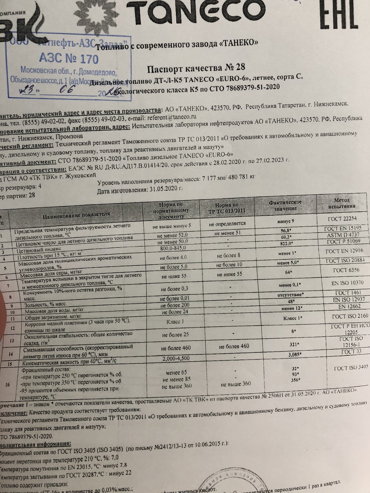

sdm68 две страницы назад всё это обсуждалось, что мы кругами ходим. Паспорта у этих партий одинаковые?
20 часов назад, Mir413 сказал:

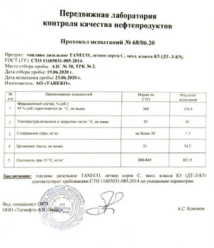

Разные. Партии №18 и №28.
PS. Только что отзвонились из отдела Рекламаций.
Проверка показала что у них всё Норм. Ожидаемо...
А судя потому, что серы в «протокольной» солярке <3, терзают смутные сомнения. Где они взяли такую чистую... На всех паспортах качества по Танэко Дизель сера всегда как минимум <5!
Из канистр пробы брать отказались категорически!
Прислали протокол проверки топлива.

Солярки разные. Видно из паспорта качества партии №18 и Протокола испытания.
«Протокльная» солярка превосходит по плотности, сере и цетановому числу.
Анализ стоит от 7 до 20 рублей.

По поводу цвета танеко,заправляю всегда прозрачное,но через пару недель хранения в гараже появляется желтизна
21 час назад, Леха ха сказал:
Странная история. Никогда «пожелтения» не замечал. В период карантина последняя канистра была залита в бак после более месяца хранения. Танэко не пожелтело. (Видно на первых фото в посте. Где его в канистре осталось менее трети).
