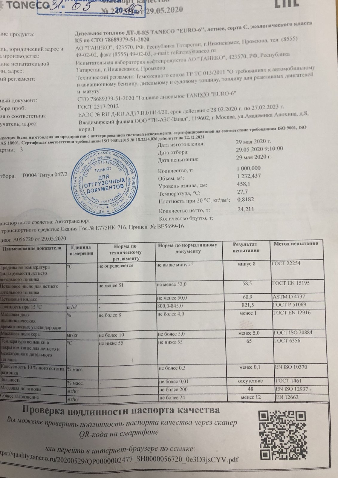

Сегодня заправился в МО, это правильное Танеко?C908FFD5-E669-4174-8686-9C0A1534EB3F.thumb.jpeg.2a7a705b7b977469bf6d95916a6adf73.jpeg

Ну да. 2-й стр. нет? Где заправлялись таким?
Начали уже писать "Евро-6")

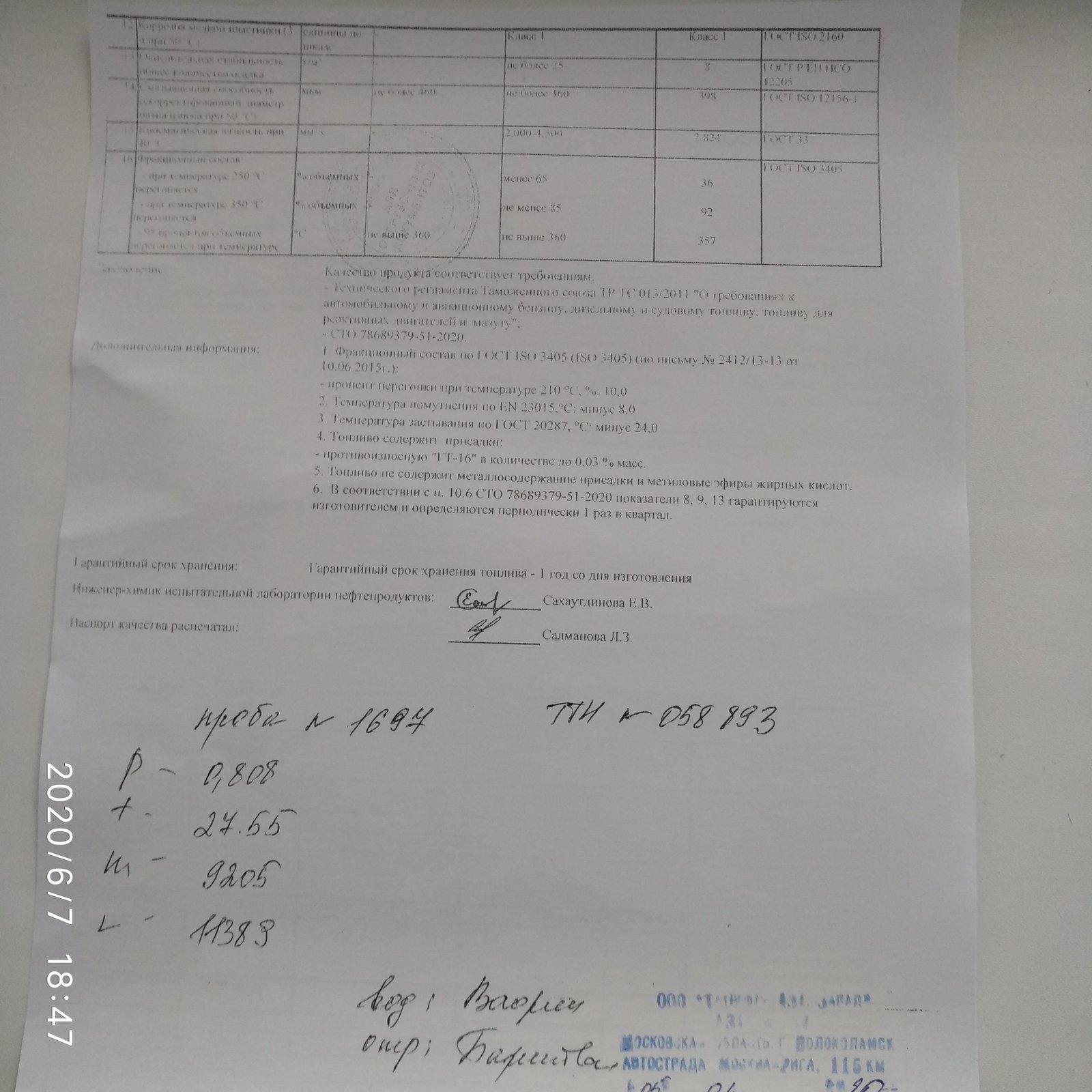

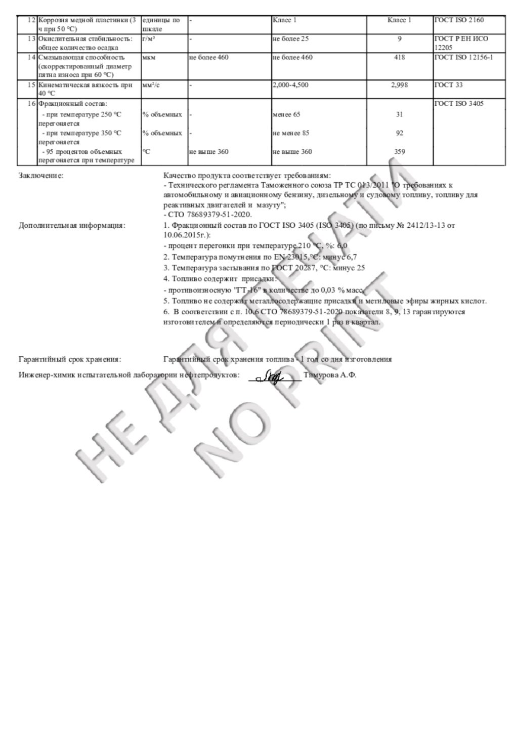

АЗС 169, вторую стр. не сфотографировал. Паспорт по qr-коду:

Топливо-огонь))
По паспорту точно лучшее на рынке!!!
Обратите внимание, что убрали депрессорно-диспергирующую присадку) Только смазка осталась)
Кто в Московском регионе заправляется, налейте немного в прозрачную бутылку(просьба) , но только Летнее. Нужно сомнения развеять:boredom:

Что точно лучшее, - это же только Ваше мнение?)
А отсутствие ДД присадки - так нафига оно нужно в летнем топливе, да и здесь ТП -6.7 градусов, ПТФ -8. Сходится.
То, что добавлена противоизносная присадка, это не смущает похоже Вас. Да и то, даже с ней смазка 418. Опять же, и воды зачастую меньше бывает.
Ну это если придираться) А вот на цвет точно хотелось бы посмотреть.

Я бы еще плотность добавил . Для лета очень низкая 821,5 всего . Когда у конкурентов 835 и выше
Ну это самой собой, однако у ТАНЕКО она всегда была низкая/ниже, чем у конкурентов (возможно, это как оборотная сторона тех хороших остальных характеристик, может кто подскажет), но и бытует мнение, что не только летом этот параметр не так важен (как зимой/межсезонье), но и способствует более полной и эффективной сгораемости..

Ну наконец-то нормальный дизель. Уже Евро-6. Сегодня заправил в районе Одинцово на Минском шоссе
QP0000002539_SH0000058893_3DDsVuZsMl.pdf

Я вчера полный залился на АЗС №102 (7-й км Егорьевского шоссе) , паспорт с Жуковского, но показатели как с паспорта выше. И стоимость 47,69 руб.
