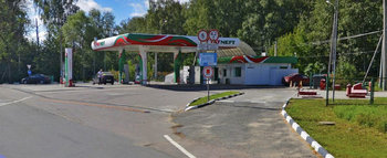

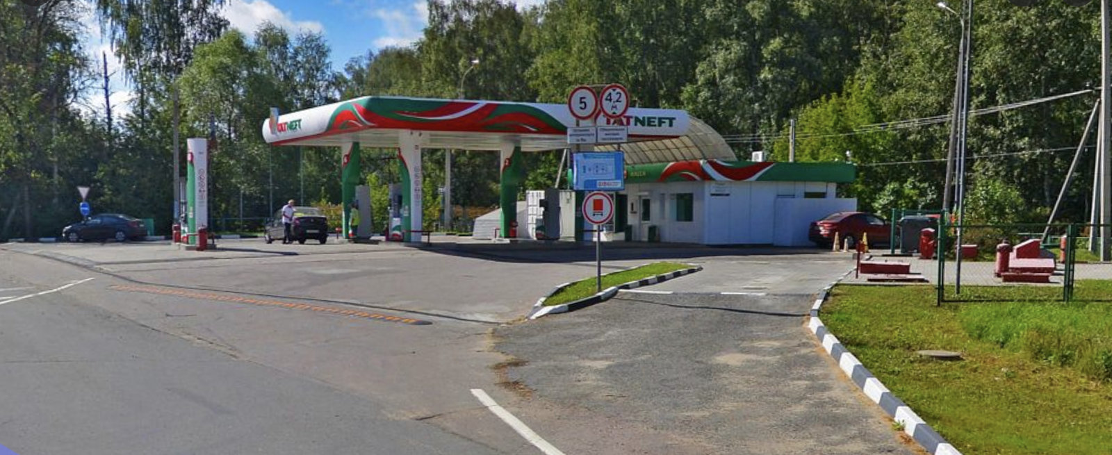

Выкатав бак на 70% принимаю решение ехать за Танэко дизель. Выбираю ближайшую АЗС Татнефти в Домодедовском районе. 65 км Каширского шоссе. Ехать на минуточку из СТУПИНО 56 км и около часа по времени!
Приехал, залил под пробку + 80 литров в канистры! Далее началось...

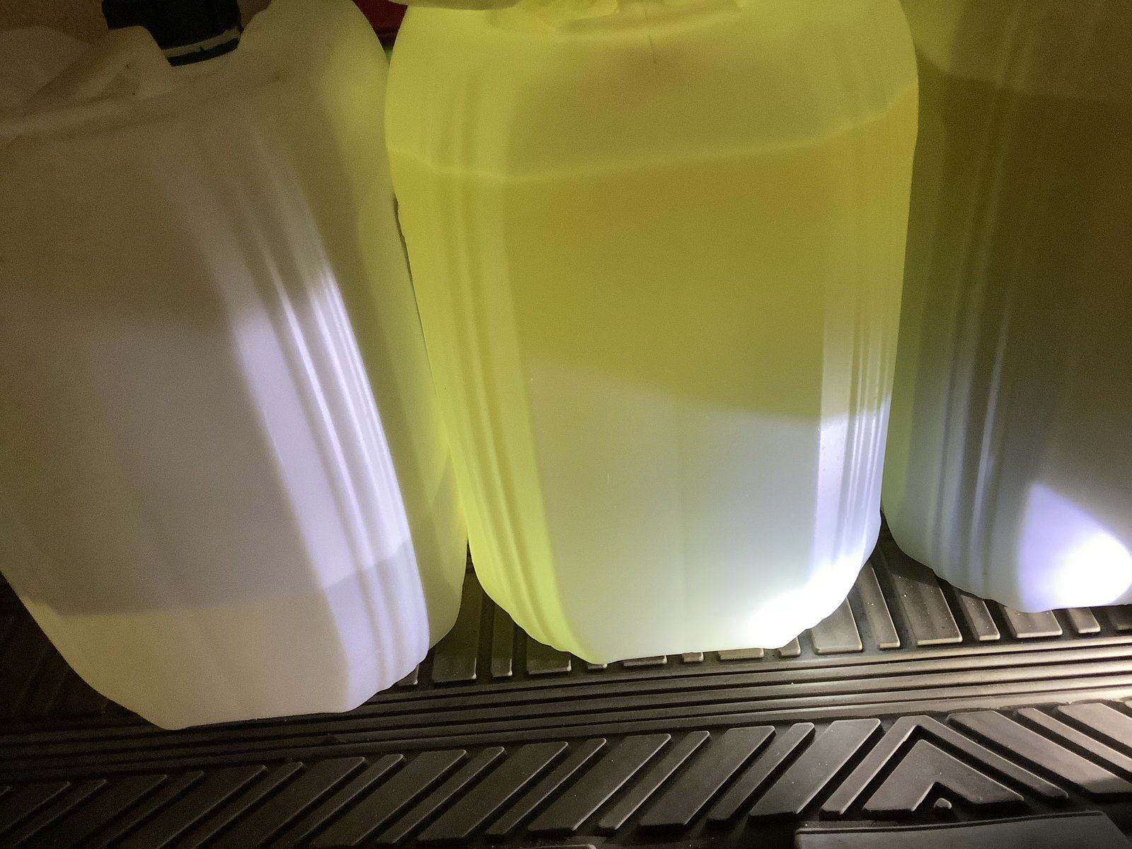

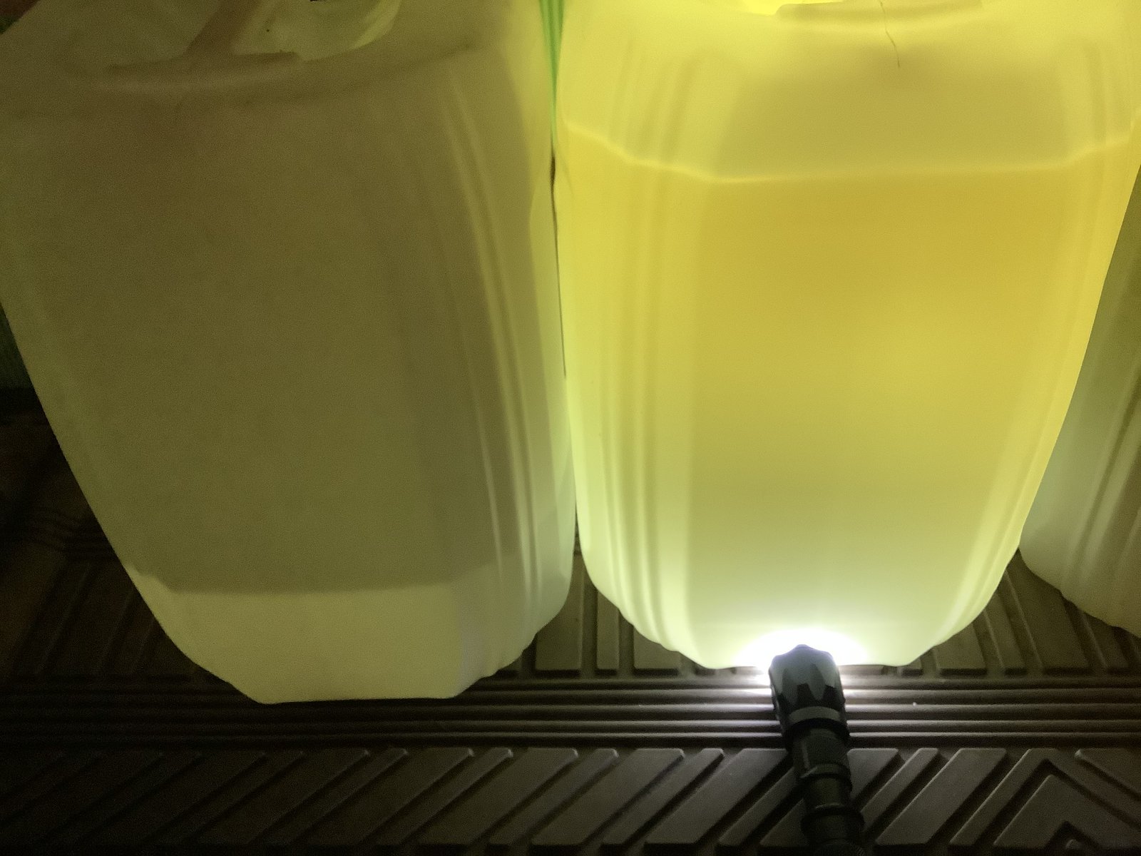

Второе. Солярка отличается по цвету! В отличии от настоящей Танэко, практически прозрачной, здесь она насыщено желтого цвета.

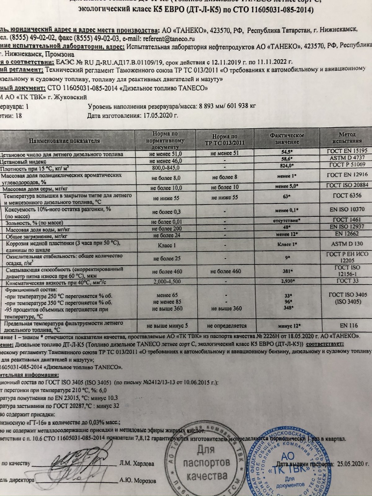

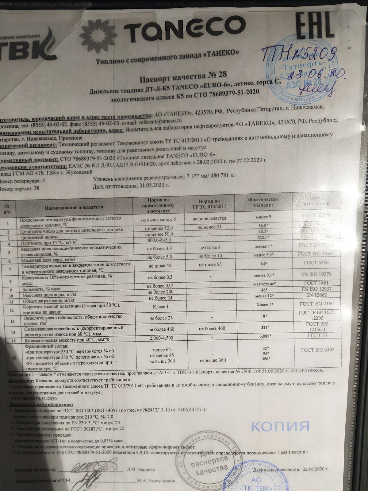

Третье. А в паспорте качества все нормально!

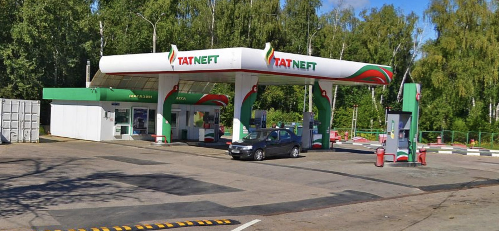

Так что запоминаем — АЗС Татнефть №30. 65 км Каширского шоссе, Домодедовский городской округ!
Объезжайте десятой дорогой!!! Или бодяжат бессовестно, либо обычную дешманскую солярку льют под видом Танэко Дизель!
PS. Позвонил на горячую линию в Татнефть. Благо есть ихняя солярка в канистрах. И чеки. обещали в течении 6 дней ответить. Посмотрим что из этого получится...

А прозрачная есть на фото с АЗС М-4 Дон, 36-й км, приложили им в письме?

sdm68 Топливо отличное по паспорту.
Езжайте на диагностику двигателя.

Сегодня в 14-00 отзвонились для уточнения адреса для ответа передвижной  испытательной лаборатории. Сказал Им что сохранил канистру с сомнительным  дизтопливом. Обещали отзвониться в ближайшее время.
А завтра еду на свою проверенную АЗС где всегда заправлялся. Налью Ещё такую же канистру. Сравним...

Желтый цвет. Возникает, если в смесь попали смолы.
Прояснит ситуацию лабораторный тест, при наличии смол в солярке выявят большое количество серы.

Полиароматика, смолы и сера это три разных параметра. Полиароматика действительно первая уйдёт в сажу и сгорает хуже всего. Сама по себе она в смолы не превращается, но может участвовать в реакции полимеризации в процессе сгорания топлива, всё же больше это сажа, которая может быть включениями в смоляных отложениях. Сера содержится во всех фракциях нефти, в основном в виде меркаптанов и дисульфидов. Проводить аналогию между содержанием серы и смол категорически нельзя. Цвет дизельки мы тут уже обсуждали, не вижу смысла повторяться.
1 час назад, Mir413 сказал:
Спроси :spiteful:
Спасибо.
Кратко можно попросить про цвет дизельки "разложить" именно с точки зрения химии?;)
Изменено пользователем koler2
koler2 Весь цвет от смол и прочих высокомолекулярных соединений, это то что не отделили в процессе ректификации и плюс те соединения что образовались в процессе хранения. Чем их больше тем желтее будет топливо. Всё это видно по таким показателям как окислительная стабильность и общее загрязнение, хотя в последний может попасть и банальный мусор. Количество полиароматики напрямую связано с таким параметром как коксуемость. Но как уже писал ранее я почему то уверен что проверив ваши два образца они впишутся в нормы, а тот жёлтый цвет он какой-то слишком яркий, я бы сказал ядовито-желтый, не характерный для смол. Смолы это темно-желтый, грязноватый. Ваш цвет это скорее всего краска.
