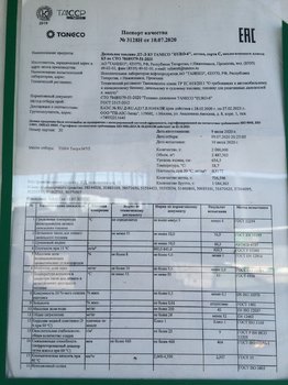

Mir413 ну а как он может написать К6, если его не существует в РФ? :)
Я правильно понял, что вы утверждаете о том, что данное топливо никакого отношения не имеет с классом евро-6, действующем в Европе?
spieler Я вам сразу написал про кавычки, это не более чем название. На заборе тоже написано.
Если бы что-то было по другому, они бы нормы в паспорте поменяли или вообще его изменили. А так просто название.
Изменено пользователем Mir413
10 минут назад, Mir413 сказал:
spieler
Так в паспорте есть столбец "норма по нормативному документу" ( тд танеко евро6)  и в графах 2,5,6 (которые при моем беглом изучении отличия евро 6 от 5 и отвечают за стандарт топлива евро6) этот столбец значительно отличается от графы "норма по тех регламенту" (евро5)
spieler  п.2 вообще не в счёт, вы зимой на гораздо меньшем ездите и ничего.
п. 5 хорошо, но и так они его с запасом соблюдали.
п. 6 ни о чём, это ужесточение ни к чему не приведёт, и ни на что не влияет.
К примеру первый попавшийся паспорт лукойла, специально смотрел зимний. Парни не смущаются называть его евро 5
Просто поймите производитель не будет подставляться, он в отсутствии установленных нормативных ограничений сам себе придумывает нормы, которые точно выполнит, и под это дело рисует название.
Тоже самое происходит и с бензином, там любят олефины до 15 уменьшить и ароматики до 32 и вуаля родился евро 6
Mir413 ну окей, прямо в лоб спрошу :). По каким показателям тот дизель не проходит в нормы евро6?
spieler  я тоже в лоб, а какие они показатели евро 6 :D
Дабы пресечь дальнейший флуд - нет пока никаких евро 6, всякая отсебятина, в Европе вон и евро 6 плюс есть и "Евро 6++". Пока у нас не будет ГОСТа или ТР ТС всё это маркетинг.
Mir413 ну раз вы утверждаете что это не евро6, логично было бы предположить что знаете, каким он должен быть)) к5 же я так понимаю копирует евро5?
35 минут назад, spieler сказал:
Вы внимательно читали? Нет нормативного документа с нормами на Евро 6, есть экологические, но это другое. К5 это евро 5, на том всё и заканчивается.
Mir413 заканчивается у нас в стране. Вы уперлись, что если в РФ нет действующего госта на топливо евро6, значит его и в мире нигде нет. Думаю производитель своим евро6 говорит, что его топливо соответствует действующему госту (или как он там у них называется) евро6 в европе.
21 минуту назад, spieler сказал:
Можно ссылочку на столь дивный документ? Или вы думаете в Европе не такие же сказочники как и наши? Только если можно DIN, EN и т.д., не надо хартий и прочих лозунгов. Вот чтобы строго Euro 6 и погнали нормы на бензин с дизелем.
