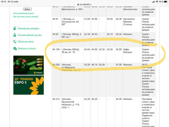

Карта АЗС - локатор
АЗС Татнефть ТАНЕКО.pdf
Локатор не совсем корректно работает с фильтрами, у нас если в видах топлива указываешь - «все», на карте все азс отображаются, а если ставишь «танеко-дизель», то ни одной на карте нет, хотя танеко дизель на всех)

Жалею,что не сделал фото. У нас цена Танеко перевалили психологический рубеж 50 рублей и стоит ныне 50.39 за литр.
Ну судя по Локатору, и это не предел(((, есть 50.59.
В Москве нашел 50.09
