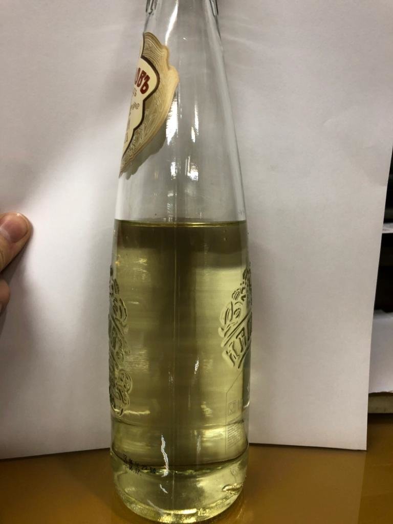

Цвет у "танеко" уже не тот.
Сентябрь, №36 (Волоколамск)
Привоз с Жуковского.

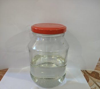

Это их пресловутое евро 6, вот по цвету мне интересно, еще раньше до всяких танеко, опти, экто, в принципе не знаю как у других брендов обстоят дела с цветом дт, летние было жёлтоватое а вот зимние его называли Арктика была прозрачная как вода.
Изменено пользователем cergi123
1 час назад, cergi123 сказал:
А это на фото когда заправляли? И паспорт выложите, плиз если есть.
Не, ну арктика действительно  всегда была бесцветная или голубоватая, но у нее цч ниже плинтуса, Тп под -30 и плотность никакая. А танеко летнюю умудрялись сделать прозрачной, при этом цч отличное и без присадок.
Изменено пользователем Mr.S
2 часа назад, cergi123 сказал:
Евро-6 от депрессорно-диспергирующей присадки? Открытие:D. По-моему это не связано:)
5 часов назад, koler2 сказал:
Вчера запровлятся, паспорт здесь уже вылаживали ранние, он тот-же.
5 часов назад, Mr.S сказал:
Ну правильно керосина добавили.
Скорее вычистили все парафины и тяжелые фракции, так что почти керосин и остался.
