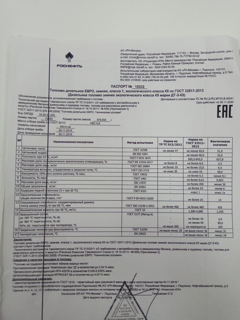

Вот фото паспорта фирменного дизельного Танеко. Дизель лучше, чем на Лукойле, где я заправляюсь. Смазывающая способность и цетановое выше, ну и другие показатели в плюсе.
Космонавт Если судить по сере и ароматике, это не фирменное Танеко, а обычное Евро с завода Танеко. У фирменного Танеко нет ароматики и сера менее 5. А в целом топливо неплохое
Изменено пользователем Damagr
1 час назад, Damagr сказал:
Есть, - пишут "менее 1"

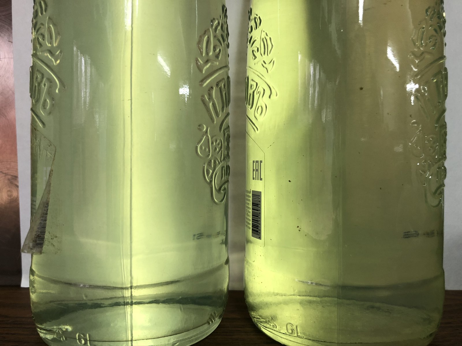

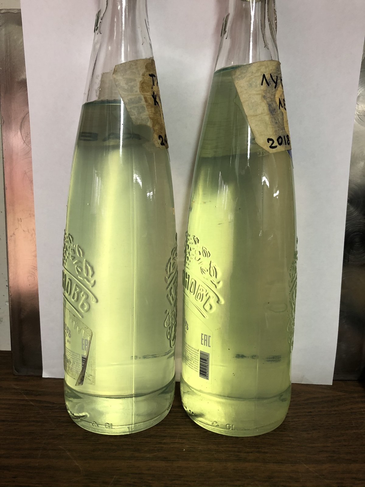

Заправил канистру на АЗС 27 (крылатские холмы 40) межсезон.
залил на роснефти 5 литров, цвет посмотреть))
На фото "танеко" слева, роснефть справа.

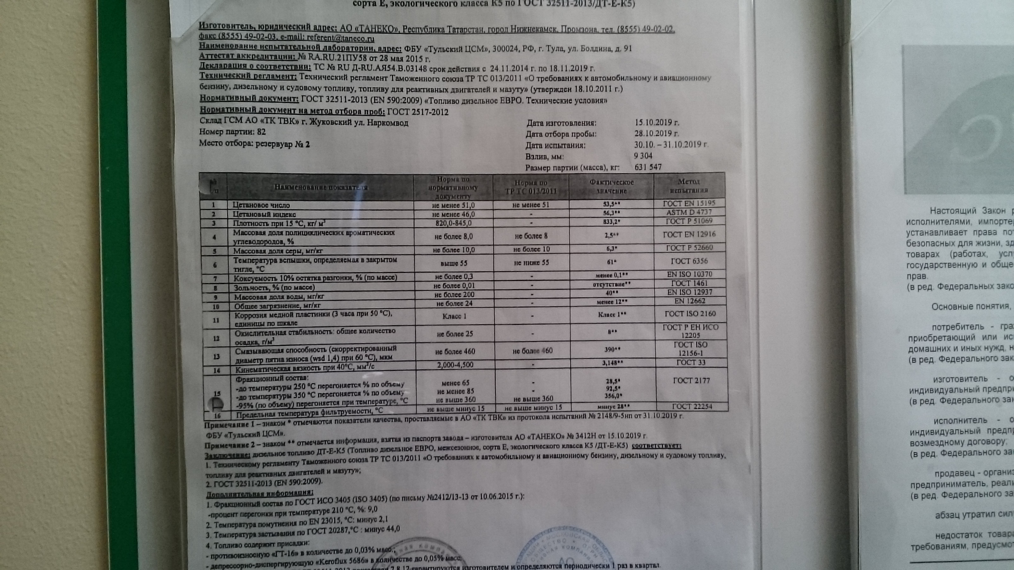

Судя по паспорту "танеко" на АЗС 189 с Жуковского,  обманули меня))
