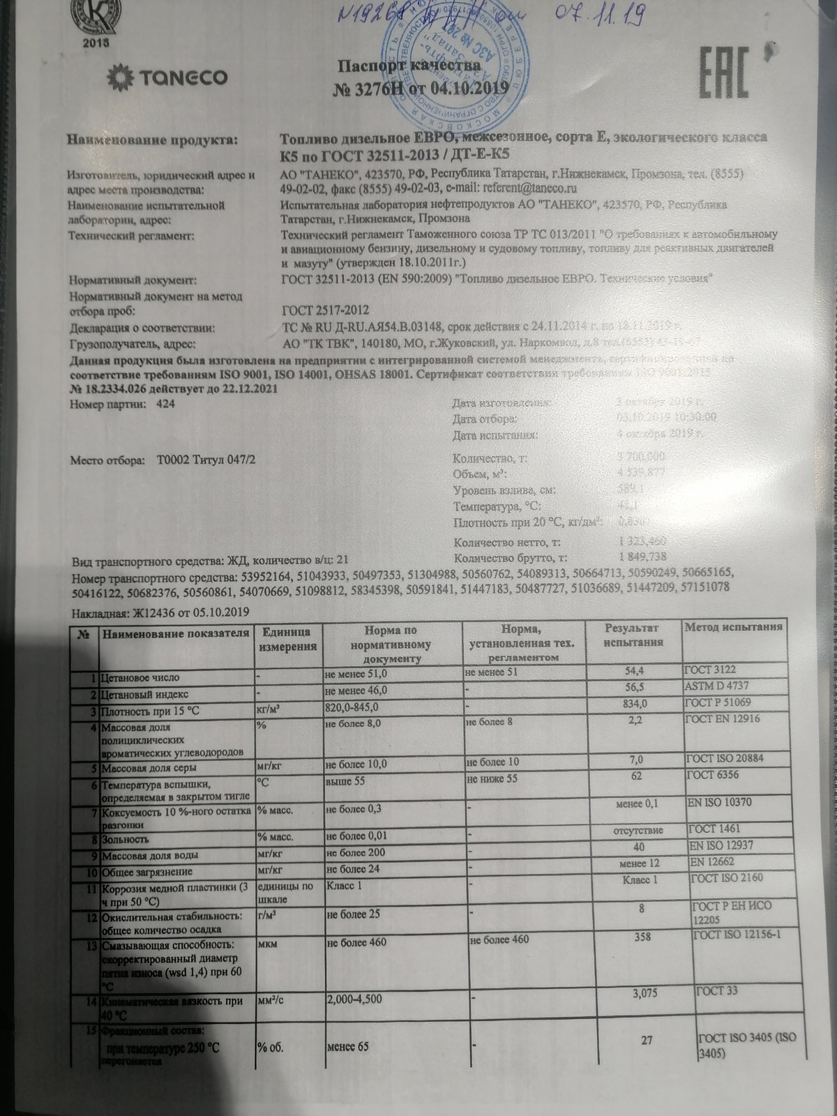

ДТ Танеко на Новорязанском шоссе 23.
Цвет к сожалению показать не смогу
44 минуты назад, Andrew5604 сказал:
Только этот паспорт на дизель висел?
Дело в том, что это не совсем Танеко. Вернее, изготовлено на заводе Танеко, но не фирменное. Обычный дизель.

Танеко производит только один дизель.
Поэтому это он и есть. В паспорте отличается от паспорта т.к. или смесь с предыдущем топливом, плюс некоторая погрешность при измерениях на разных приборах на заводе и базах.
А вот и подтверждение, что на заводе Танеко не только фирменное дт варят.
34 минуты назад, Mr.S сказал:
Позвонил, просил скинуть ещё раз паспорт, прислали аналогичный...
Видимо либо с паспортами беда, либо дурят..
Хорошо, что залил всего 10 литров на пробу.
С другой стороны в чеке указан Танеко
Изменено пользователем Andrew5604
9 минут назад, Andrew5604 сказал:
Можно было и побольше залить, так то партия хорошая.
Как машина едет на нем?

Когда обычный их дизель    лучше Танеко))

Ага, по сере и смазке на копейки.
Вообще, какая-то нетипичная партия Танеко пришла по ПАУ и сере.

Пришлите пожалуйста паспорта с нормальными значениямипо Танеко на лето, межсезон и зиму, я к сожалению только начал изучать тему и ещё не знаю с чем сравнивать)

Где подтверждение то??:)
