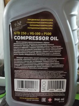

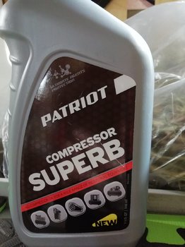

В леруа продаётся, взял себе для гаражное компрессора
