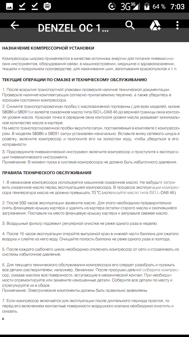

Китаец укомплектован, флакончиком масла No name 0.5л. без каких либо опозновательных знаков, похожим на веретенку, написано заменить через 50часов.
При переворачивании из картера вылились капельки воды со старым маслом, так что, не стоит затягивать с заменой будущей "эмульсии", да и вряд ли что стоящее узкоглазые подготовили.
Изменено пользователем dmitri
В инструкции написано масло стандарта iso l-dab 46.
Это оказывается нужно масло у которого вязкость при температуре 40 градусов должно быть 46.

SAE 20 (5W20; 0W20), только не очень жидкое, как Тойоты или Идемитсу. SAE 30 (10W30; 5W30; 0W30) я бы тоже без проблем залил, хоть оно и погуще немного. Относится только к автомобильным моторным маслам. Можно компрессорное купить ISO VG 46 или гидравлическое ИГП 30,  МГЕ46В залить.
