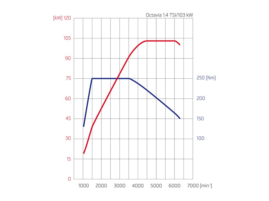

По динамике не могу сказать в сравнении с компрессор+ турбо, но полка момента у нового с 1500 об/м, без турбоямы и тд.
С чего ради там турбоямы то нет? Есть, и очень заметная, почему в спорт режиме и получается совсем другая езда, намного более адекватная.
Ага, только момент максимальный на 1.5 тыс уже и полкой до 4   :) Даже не заметить.

Ага, только момент максимальный на 1.5 тыс уже и полкой до 4   Даже не заметить.
Какая нафиг разница, полка-не полка, это турбина, а не атмосферник, ты на 1500 об/м нажимаешь в пол, получаешь 250 Н*м, нажимаешь наполовину, ты получаешь нифига не 125 Н*м, момент даже до 40 Н*м не дотягивает, потому что выхлопа мало, чтобы турбину раскрутить. Поэтому на нижних оборотах езда неадекватная, машина либо тошнит, либо стреляет, а это и есть пресловутая турбояма.
И это не мелочь - я долгое время за это проклинал связку 1.4 тси+дсг, рассказывая, что на ней только трахнутые на голову либо тошноты могут ездить. Пока не попробовал спорт-режим. С ним паззл сложился. Мотор держится в пределах 1800-2500 об/м, где он очень адекватно себя ведёт, и тягой удобно управлять.
По твоему атмосферник едет лучше на низких?:) по твоему там турба размером с ведро? На 1.4 турба с яйцо через ноль переваливает после тех же 1500. Можно замеры где в пол газа момент даже за 40 нм переваливает?:) спасибо. Спорт режим просто крутится выше, мне кажется у тебя были какие то проблемы, но ты их свёл к "особенностям" и не стал решать. Имхо
