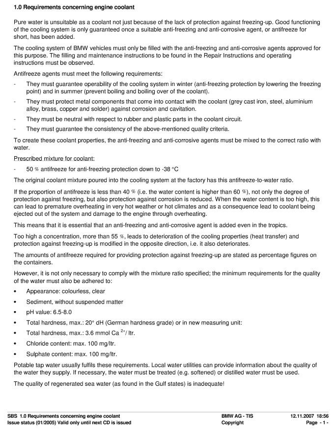

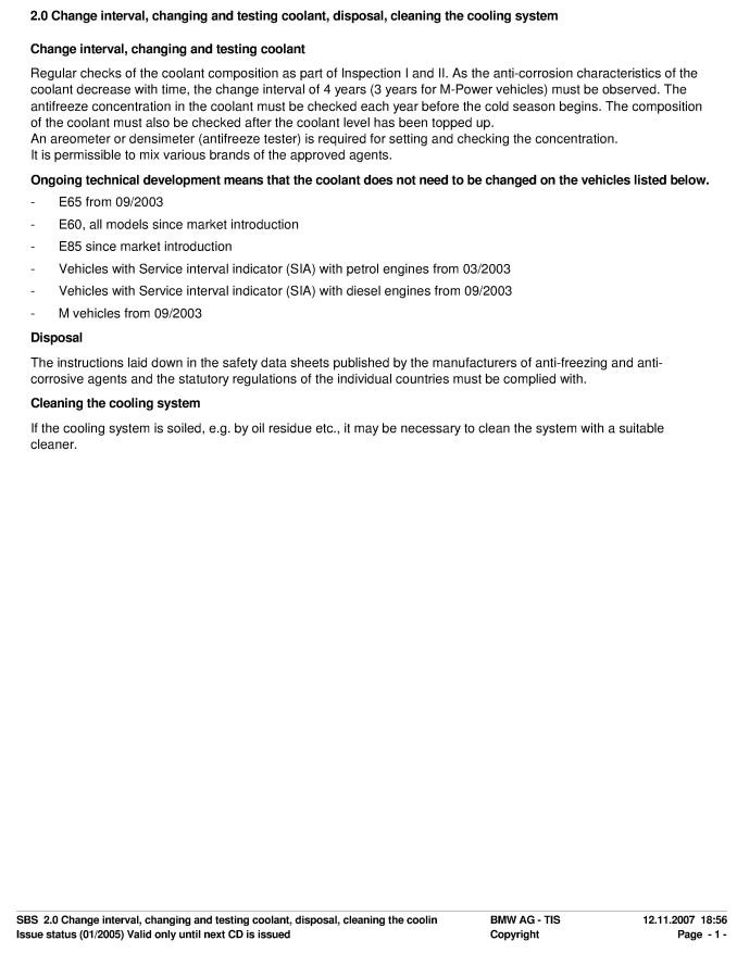

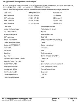

подскажите пожалуйста что выбрать авто bmw x3 f25 3.0d 2012 желательно готовый, промывать систему надо при переходе на др.антифриз? (и чем промывать если надо)
Изменено пользователем Razdolblaster
11 минут назад, Razdolblaster сказал:
Промывать обязательно. Сначала водой , а потом дистиллятом. Ну и тему по промывке почитать.
http://moskvich-club.by/forum/index.php?cat=1&theme=2&topic=346&msg=113#113
Вот я выкладывал список одобренных официально жиж.
21 минуту назад, Razdolblaster сказал:
желательно готовый
BASF G48 (кроме М-Стаyдартовского разлива)
Castrol NF

Razdolblaster Вас должны интересовать антифризы имеющие допуск/соответствие BMW GS 94000
Как вариант готового продукта могу предложить: COOLSTREAM Hybrid Extra - он же Havoline AFC.
