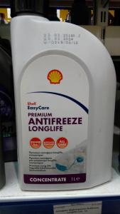

Нацелился на Shell Premium Antifreeze Longlife G12+ вот такой:
Заказывать не хочу, долго ждать, а в радиаторе дыра... выбор ограничен всякой попсой - что есть на прилавке.
Если CoolStream встречу то какой лить?
@torcon, А что есть на прилавке?
