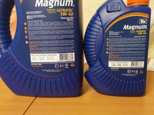

В связи с негуманными ценниками на масло (Лил Mobil1 0w-40), решил поискать замену из недорогих. Меняю через 7500, так что думаю, что даже если масло неочень, то за такой пробег ничего сташного не случится. Вышло бюджетно 1086 за 4 литра и 300 за литрушку.
Залью блише к лету (на летний период) в 1.8 TSI (CDAB)
