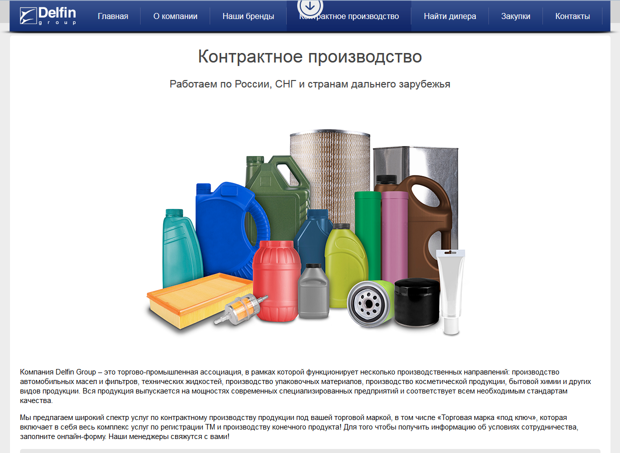

29 января 20179 г Походу delfin-group (luxe-oil) упаковку 4л канистр для ТНК может делать, и жестяную тару для Тотек вполне могёт. Этикетку и залить содержимое в бутылку в принципе тоже... если производство контрактное ))) http://www.delfin-group.com/privatelabel/ Изменено 29 января 20179 г пользователем quasar84
