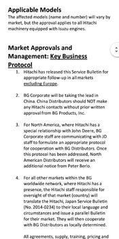

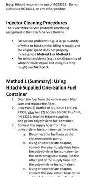

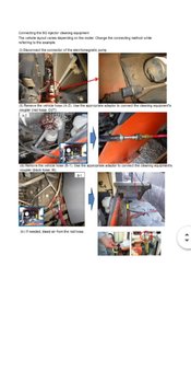

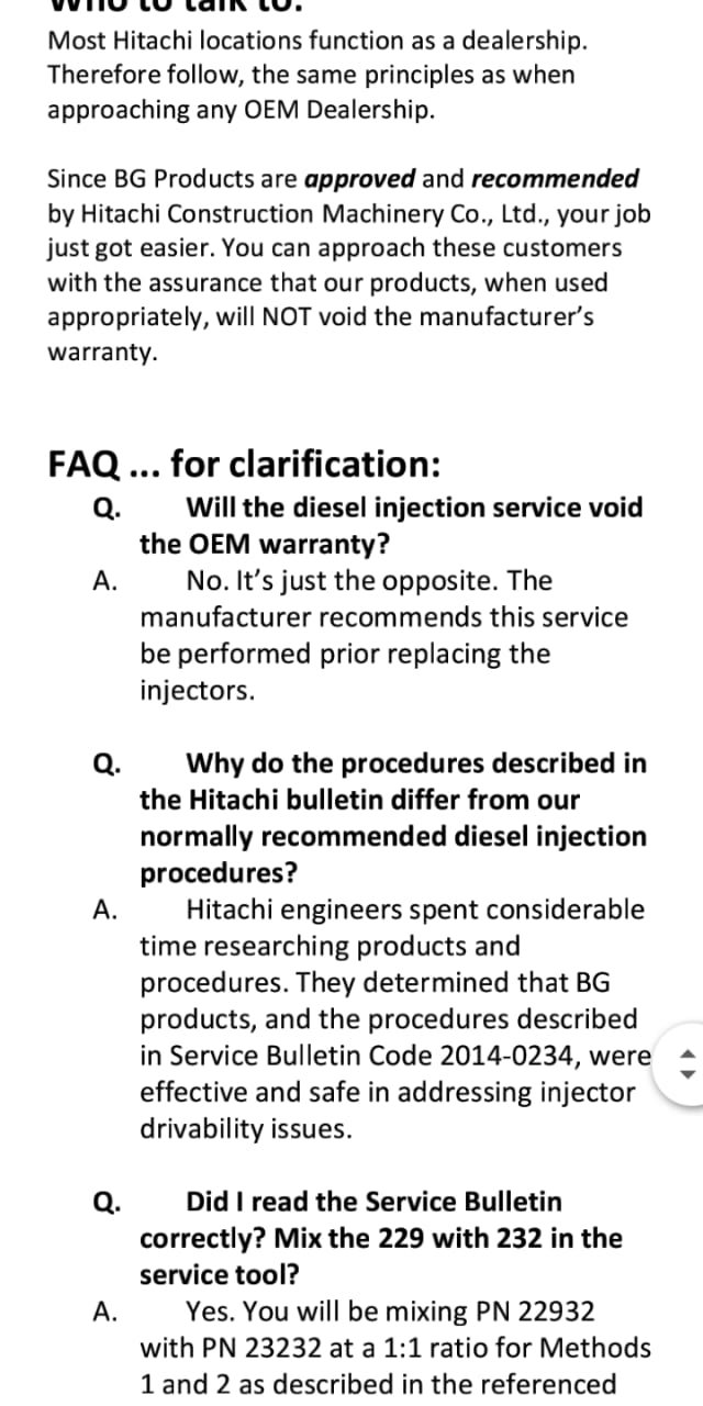

Есть документы по хитачи и лендроверу с ягуаром,если кому интересно!
Спойлер
904D5EC5-4495-42B3-91DB-5F991ECB642A.jpeg38CEA694-5692-4F6D-A570-96C9620644DE.jpeg03CF4BEB-D573-472B-815E-9B270CE43EF2.jpeg
7921D136-4C58-4F2D-B11F-CD1AB2A924D0.jpeg40CE4D50-3ADE-4E7E-B4C0-809DD805B1BB.jpegCA78380F-75CB-458A-A1EB-5951C574169E.jpeg5B1AE706-405B-42F2-A33E-684DF83AEEED.jpeg
DD44BF08-9015-4068-9E65-5A9F100BB448.jpegAFAE1F93-418D-4B53-A6E8-58FFDA790176.jpegC6F56518-562A-4CAA-9CEB-3D219440937B.jpegF6A106F9-3C7A-4B0B-BA93-2E5CD0E5D166.jpeg
DE2E5EA1-7A2F-463A-9795-8B5699766F76.jpeg1D6BB7E2-CC49-4298-83DE-3C3FC24BEDE7.jpeg40CF5808-822F-43E9-B3F0-CFCFCFDC8DFB.jpeg41813AC5-EDEF-499D-8C7F-9B633A2910D9.jpeg
5F0620CC-703E-4492-BA14-2C368A422BCD.jpegAF274741-F40F-4E3C-AECC-41C6AE9717EF.jpegEA1BAAD7-19B3-48BE-995C-6805C1B82ECB.jpeg

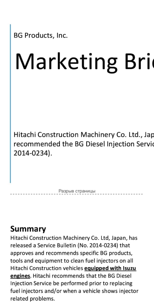

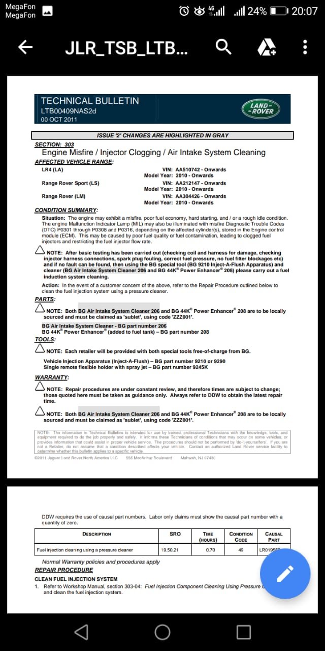

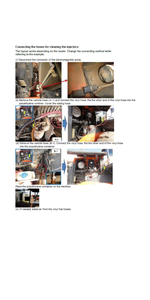

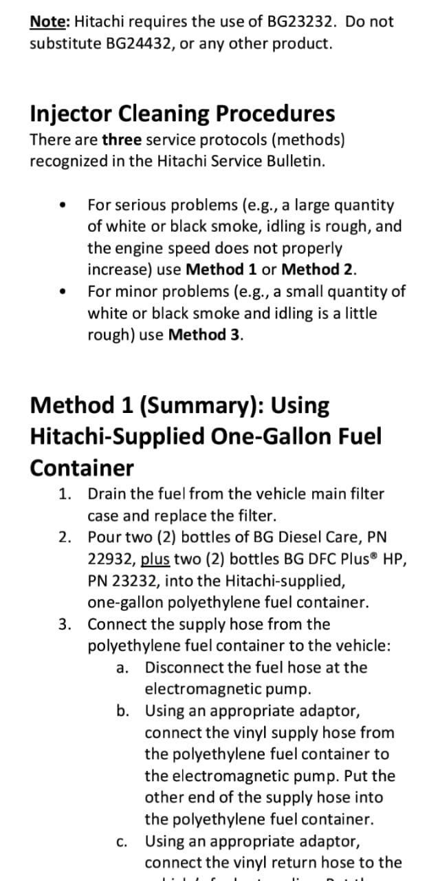

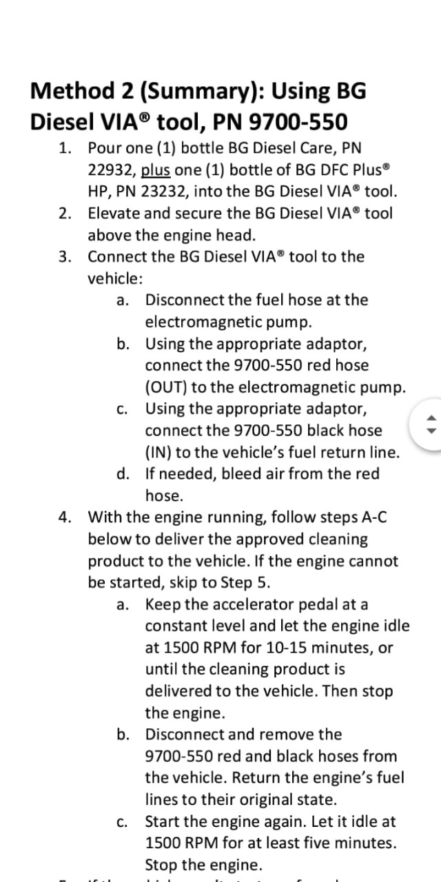

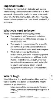

Это известная тема, уже давно работает...
