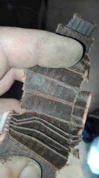

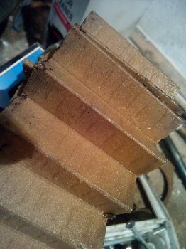

Вскрыл фильтра. Вверху на промывке BG109+промывочное. Масло старое после пробега 6000. Фильтр заменен до промывки на BG109.
Внизу фильтр после пробега 6000км. Снят до промывки BG109.
Цель эксперимента - понять отмывает ли BG отложения мгновенно и надо ли менять фильтр до промывки.
Результат - отложения в гигантских кол-вах не отмыват. Можно не менять до промывки.

28.08.2018 в 16:01, hyperion сказал:
еще наблюдение. Фильтр после BG109+промывочного, пролежав наверное недели две на столе в гараже высох полностью. Бумага стала абсолютно сухая, пальцы не мажет. То есть 109ка конкретно преобразовала масло, и даже промывочное, и оно все испарилось. А вот фильтр тот что снят до заливки bg109 до сих пор в масле и оставляет маслянистый налет на пальцах при прикосновении..
