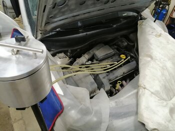

есть и BG и SL в наличии... только масложор убираем коровой..
Не первый раз уже слышу про корову, что это если не секрет?
9 минут назад, Rein сказал:
6 минут назад, Rein сказал:
вот примерно так
А жижа в корову какая идёт
43 минуты назад, Rein сказал:
разные.,  BG211, Гринол, Рестарт, ПроТерра. смотря  что и как вы собираетесь делать..
