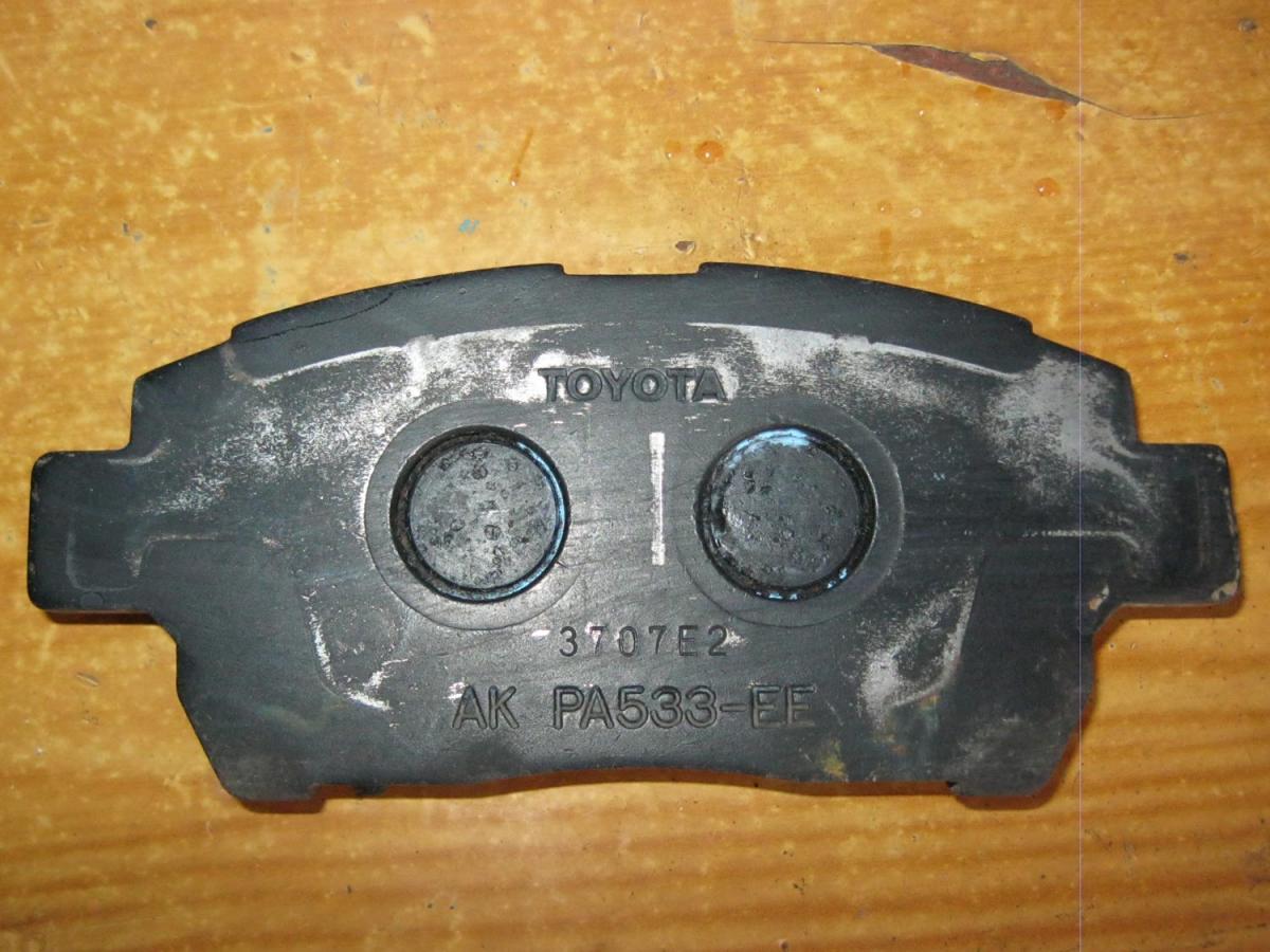

Из Японских мне очень понравились Akebono.
В оригинале от Toyota у меня стояли именно Akebono,
Только стоит оригинал в два раза дороже.
Да, они родимые. Обычно выбито АК или три ромбика
Бывает вообще ничего нет из за условий контракта
