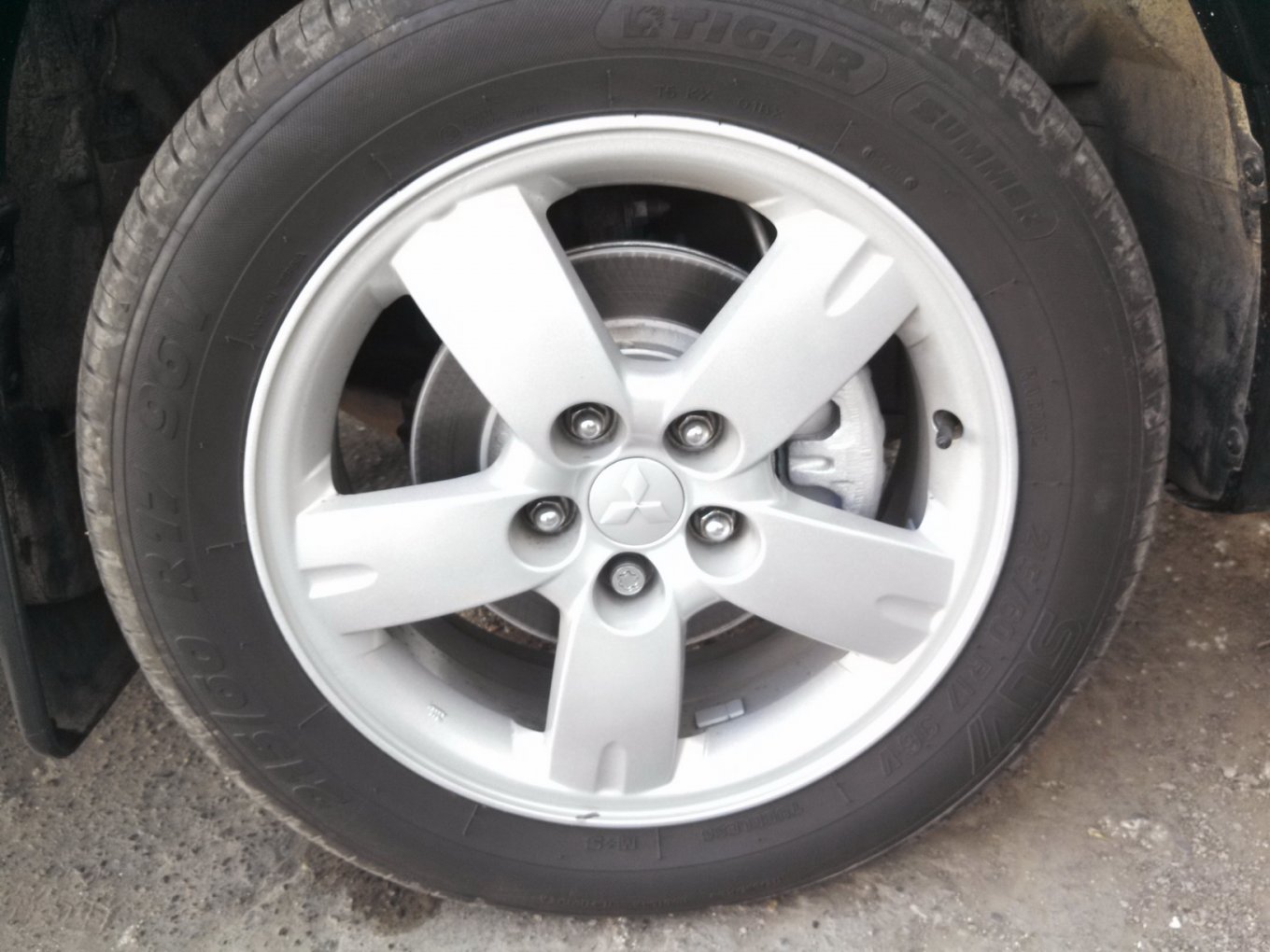

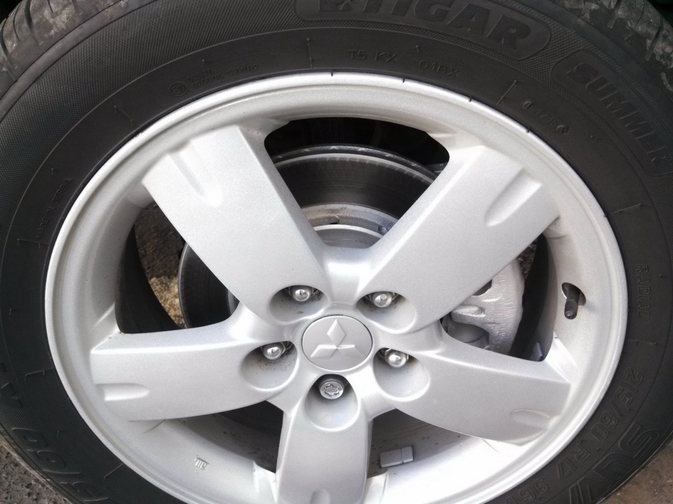

Судя по фото рабочая поверхность тоже красилась, долго краска стачивалась? Я себе не рискнул там красить, только нерабочую поверхность.
Поставил таки диски с утра, проехал за день порядка 50 км - всё лишнее уже отвалилось ;)
Каких то проблем с торможением в процессе не было - сразу вполне себе рабочие тормоза, без фанатизма конечно пока притирка..
