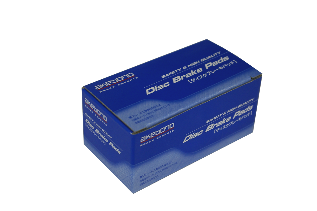

это итальянская линейка, из Европы. Европа в упаковку не смотрит и не нюхает, в магазине никто их не покупает. Это ответ почему они так выглядят. Зато тормозные свойства у них повышенные, металла больше чем в японской линейке, состав другой.
Берите японскую линейку, страна пр-ва Япония, только на Камри 733 и 734 колодки производятся в Тайланде, так как они там на конвеер их ставят.
Фото японской линейки прикрепил. Колодка на вид совсем другая. Как то на семинаре спросили почему японские колодки рыбой пахнут...
Японец ответил: " а почему у вас рыба в России колодками пахнет?"
